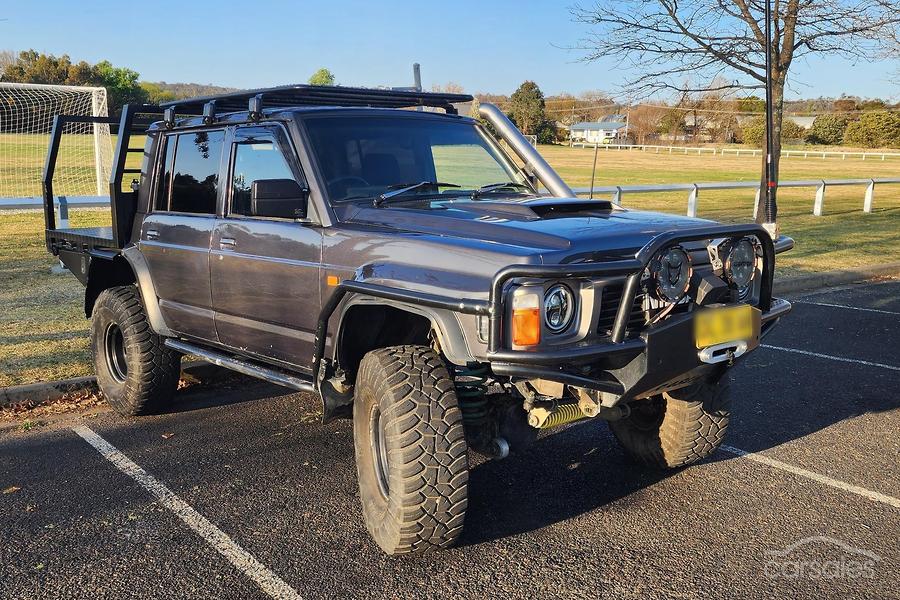

My droom patrol lyk soos hierdie :
met ordentlike bar work vir wanneer mens verby bome en oor groot klippe moet ry.

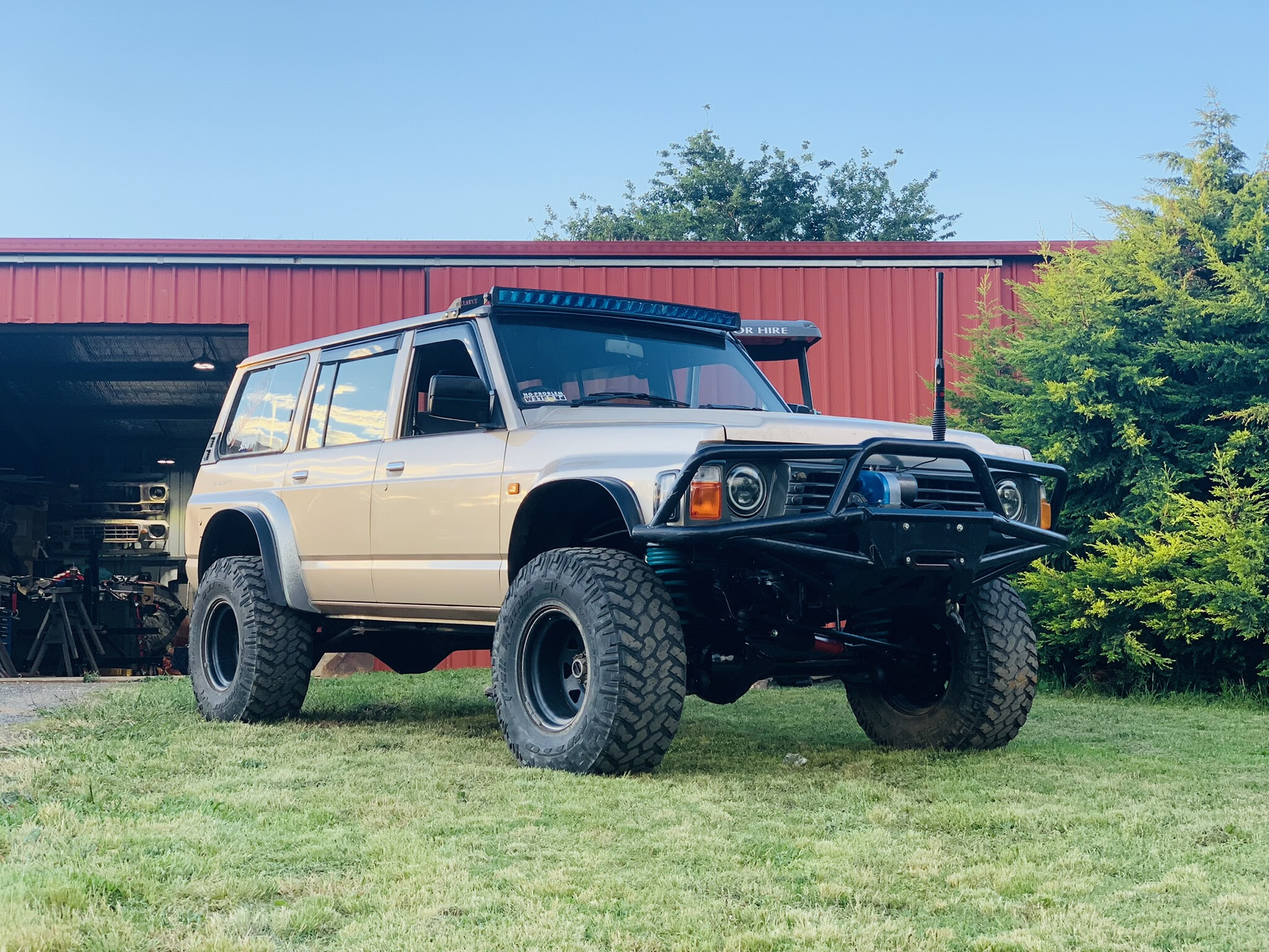

Of hierdie, maar met een van daai nice cannopies waat mens al jou goed in rakkies kan insit (en kombuisware):
