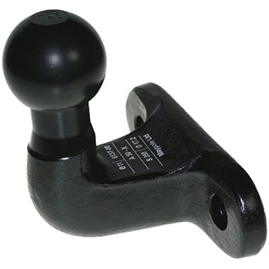

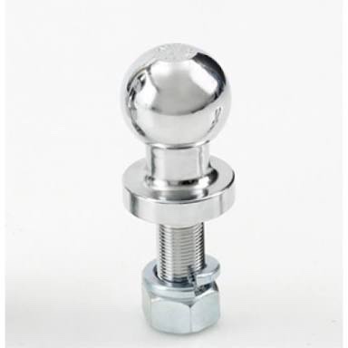

Daar is ook towballs en towballs.
Die is n no-no. Ek het nog nooit self gesien, of ernens gesien/gehoor by iemand anders, dat so een breek nie. Weens my mud pit op plaas, moet ek ongelooflik baie kampeerders uit sleep
wat goed vas sit.
Die ding wat gewoontlik breek, sou iets breek, is die rated straps. Of die patrol se hak aan regter hoek agter.
Net n vinnige loer onder my afdak op die oomblik. Baie goed breek, maar weereens, nog nooit het ek gehoor van n gooseneck wat breek nie. Wel een keer kank terug van n gooseneck wat vasgesweis was, sonder boute, op n 2mm pyp bumper wat uitgekom het.
Goue reel. Wees bewis van die moontlikke gevare, sit n streepsak oor strap, en laat mense weg staan as jy recover. En gebruik die stewigste en beste posisie hak plek vir die gegewe situsie.
En soms is die gooseneck baie stewiger as enige van die ander hak plekke.
wat goed vas sit.

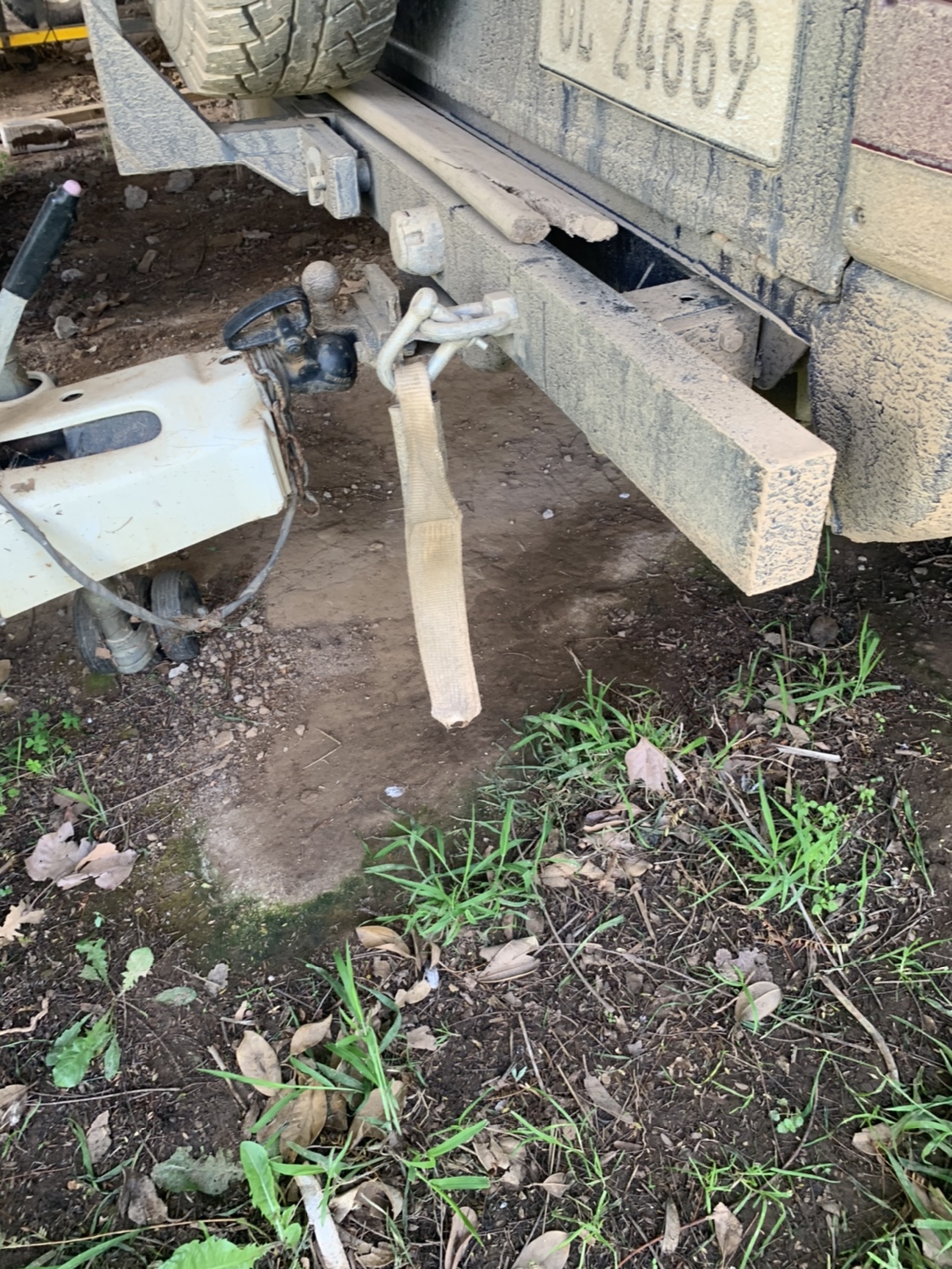

Re: Recovery debate
Reenen.
As ek kyk na die twee fotos , dink ek aan wat n ou boorman altyd vir my gese het:
Met fors kan jy jou elemboog in jou stert afdraai. En met meer fors kan jy hom weer uitkry.
Interresant dat die "unrated" d shacke nie breek nie , maar die strap wat lyk of hy rated was wel gebreek het.

Yip, veral die tow balls wat die Aussies gebruik is nie vergelykbaar met ons '"gosenecks" nie.

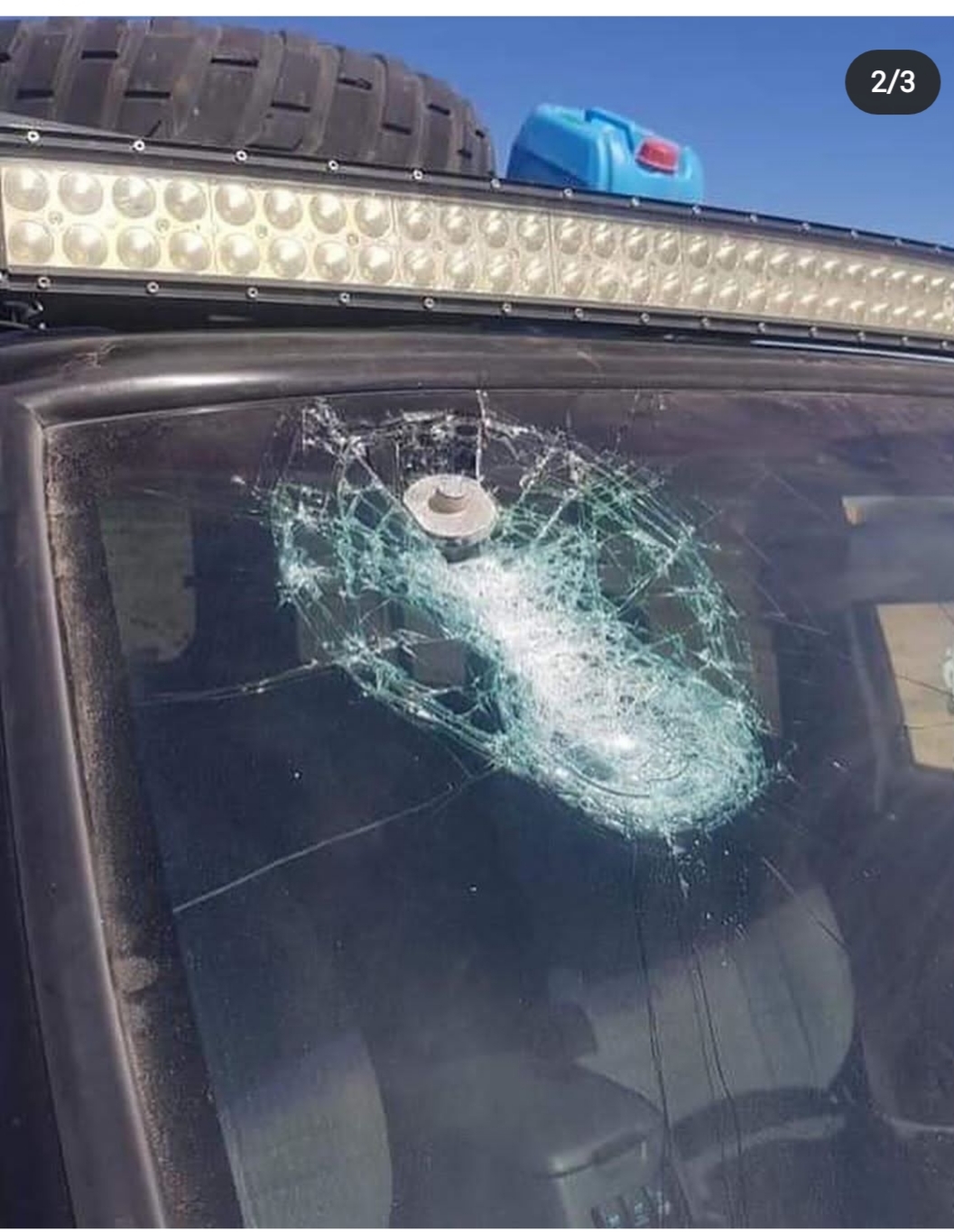

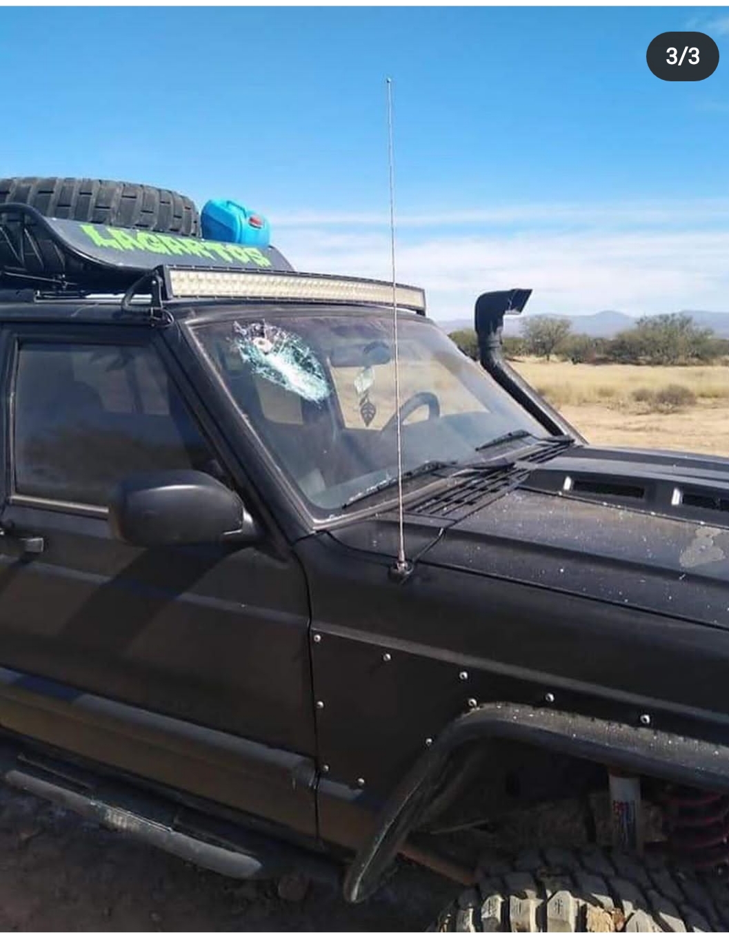

Re: Recovery debate

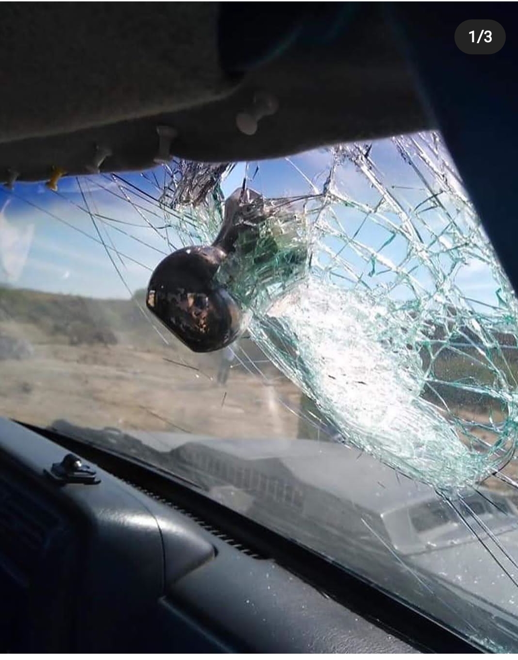

Saw this on Instagram today, one lucky dude. Snatch rope off the tow ball....
- 20200930_180350.jpg (500.89 KiB) Viewed 6498 times
- 20200930_180407.jpg (656.3 KiB) Viewed 6498 times
- 20200930_180418.jpg (568.24 KiB) Viewed 6498 times

Re: Recovery debate
Daardie is weereens een van die wat van bo af inskroef
Ek wil nog sien hoe n gooseneck afbreek.

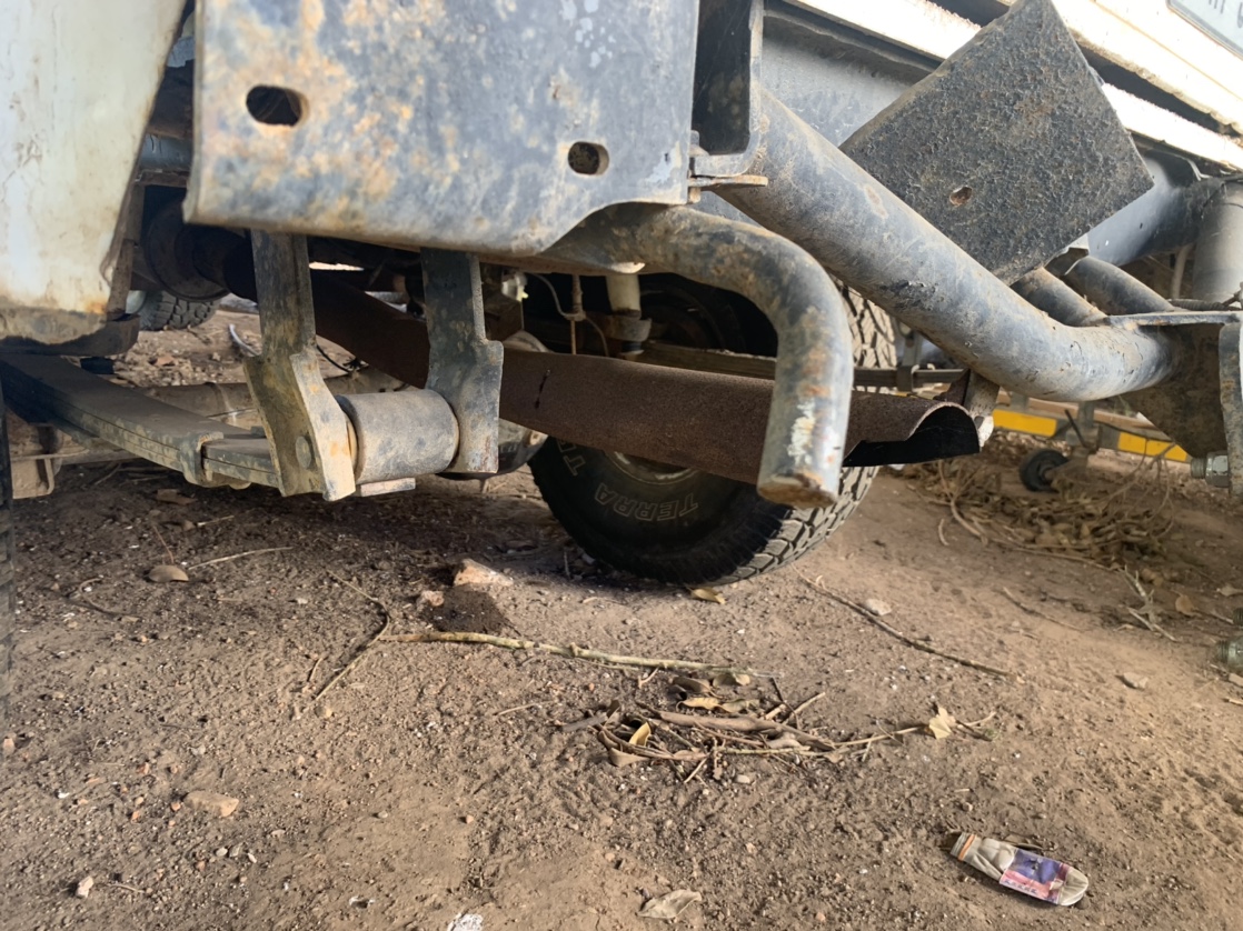

Nissan Hardbody - 3.0l V6 - Voorste recovery punt op die chassis vs Datsun Tracker - 2200 - Towbar en towball
Eendag lank lank terug was ons besig om n vassit dag te probeer geniet. Dit was in n rivierbedding in die Oos Transvaal. Die spesifieke rivier bedding het ons as groep altyd sowat 8 ure geneem vir die 13km. Dit was n ekstreme vassit dag met recoveries, klippe pak, bome nadersleep, uitgrou, winch ens.
Daardie naweek was daar maar 4 van ons maar teen uur 5 was ons nog nie halfpad nie. Dit het meer gereen daardie jaar as ander jare en alhoewel ons al in die wintertyd in was, was dit nog nat.
My Nissan het gaan vassit, en ek was voor in die koor soos altyd. Ons het die Datsun verbygebring want agtertoe gaan was nie n opsie nie. Ek het ook nog nie n winch opgehad nie.
Ons het gesnatch, weer en weer en weer. Teen die sesde keer het die Datsun se towbar - U - Channel gebuig in 'n V - Daar was nie n ander plak om die snatch rope vas te maak nie. Ons het - vir veiligheid - n tou geneem om die bumper vasgemaak, om die towbal gedraai en om die tou se lus vasgemaak sodat dit nerens kon gaan nie.
Die towbar het gebuig, en die recovery punt op die Nissan Hardbody Patrol het sy twee lang boute gestrip en het uitgeval toe ons die toe afhaal. Met baie recoveries voorheen was hierdie punt ook nie opgewasse nie.
