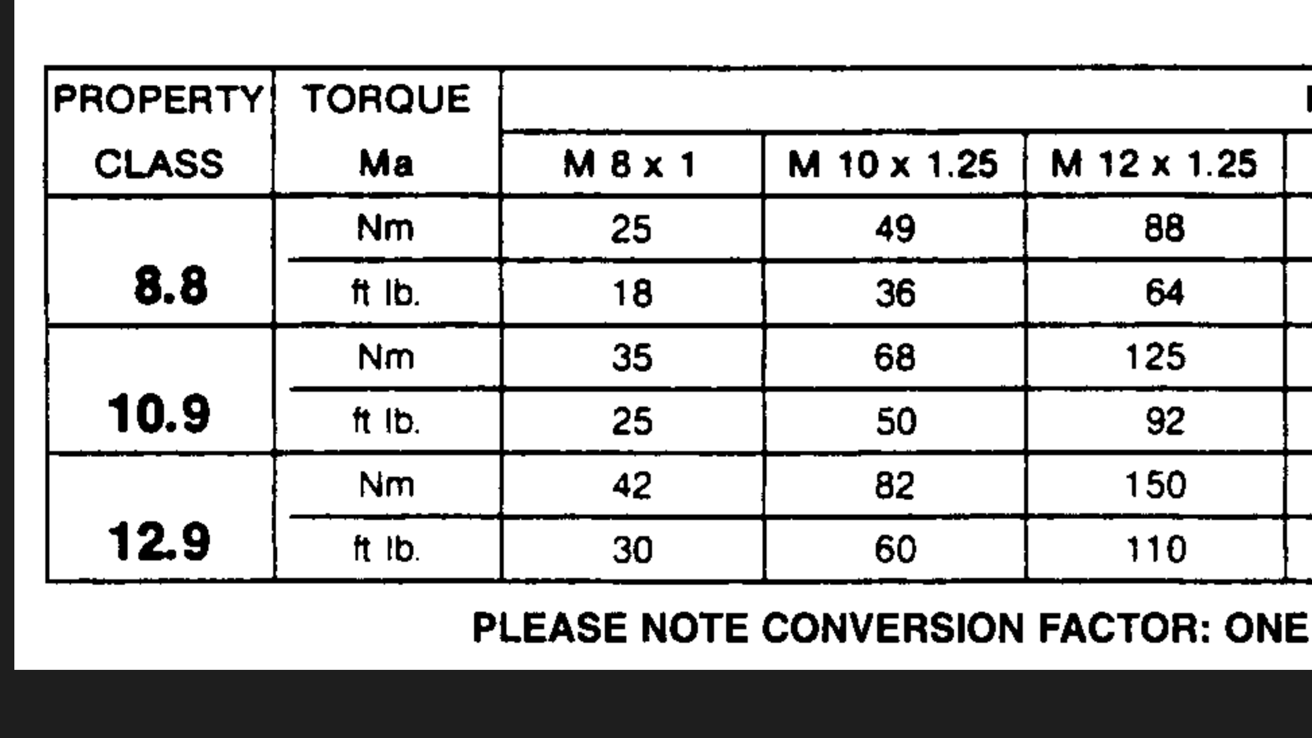

Quick question: what should the sparewheel carrier's bolts be torqued to? (the bolts attaching the carrier to the door).

Dink my torque wrench werk nie so lekker nie.... Het dit op 100nm gestel en toe die een boud se kop afgedraai. :surprised: :redface: :think:

Daai nuts het net 8mm thread 35nm is al baie :oldtimer:

Moet dit nie over think nie Fanus, vat n ratchet en draai hom vas.
100nm is heeltemal te veel vir n M10 x 1.25
Op n 8.8 tensile bout is maximum 49Nm en op n 10.9 tensile bout is dit 68

SJC wrote:Dink my torque wrench werk nie so lekker nie.... Het dit op 100nm gestel en toe die een boud se kop afgedraai. :surprised: :redface: :think:
So ek short nou 'n spaar wiel bout/nut....

Fanus baie maklik om te maak
Gebruik jou ou wheelnut
Sit insert in en skroef in 10x1.25 high tensile bout in met locktight
