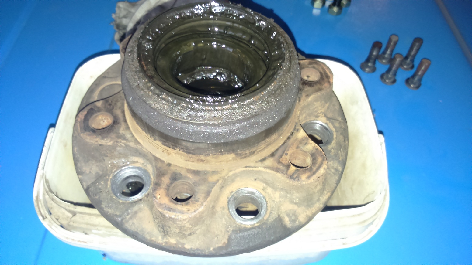

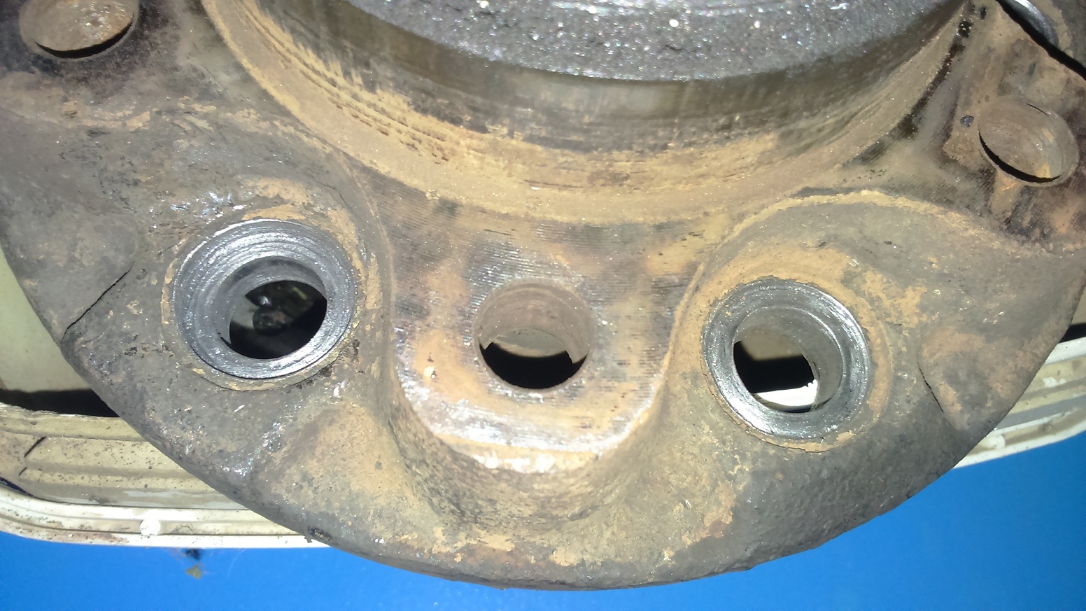

Ek het die Wheel Hub afgehaal vanmiddag en het gesien dat 5 van die gate baie groot is en een is ook nie eers rond nie.
Ek wonder hoe die Hub reg gemaak kan word want en kry nog nie 'n ander Hub nie en wag ook om te hoor of David in Warmbad vir my het.

Die is fotos en dit wys die gate vir die bolts is baie groot.

Herrie jy moet sommer die wiel bearings was en oor ghries terwyl nou als af het :think:

Herrie,
Daardie is baie gevaarlik en jy moet die hub vervang.
Enige tydelike herstel sal net veroorsaak dat die studs los wikkel en dan kan die wiel afkom teen spoed.
Dawid sal definitief vir jou n part he.

Herrie ek het volledige aste maar die see kanker het so bietjie begin eet maar die hubs en studs lyk nog goed ....as jy nie by David reg kom nie of kom kyk self ek is in Pts Oos:salute:

Ek het die hub by Wilkie gekry vanmiddag en het dit reg gemaak met nuwe ghries en dit op die Safari gesit en dit is nou reg - ek moes net die een nut vervang van sy part wat nie kan vas bout nie.
