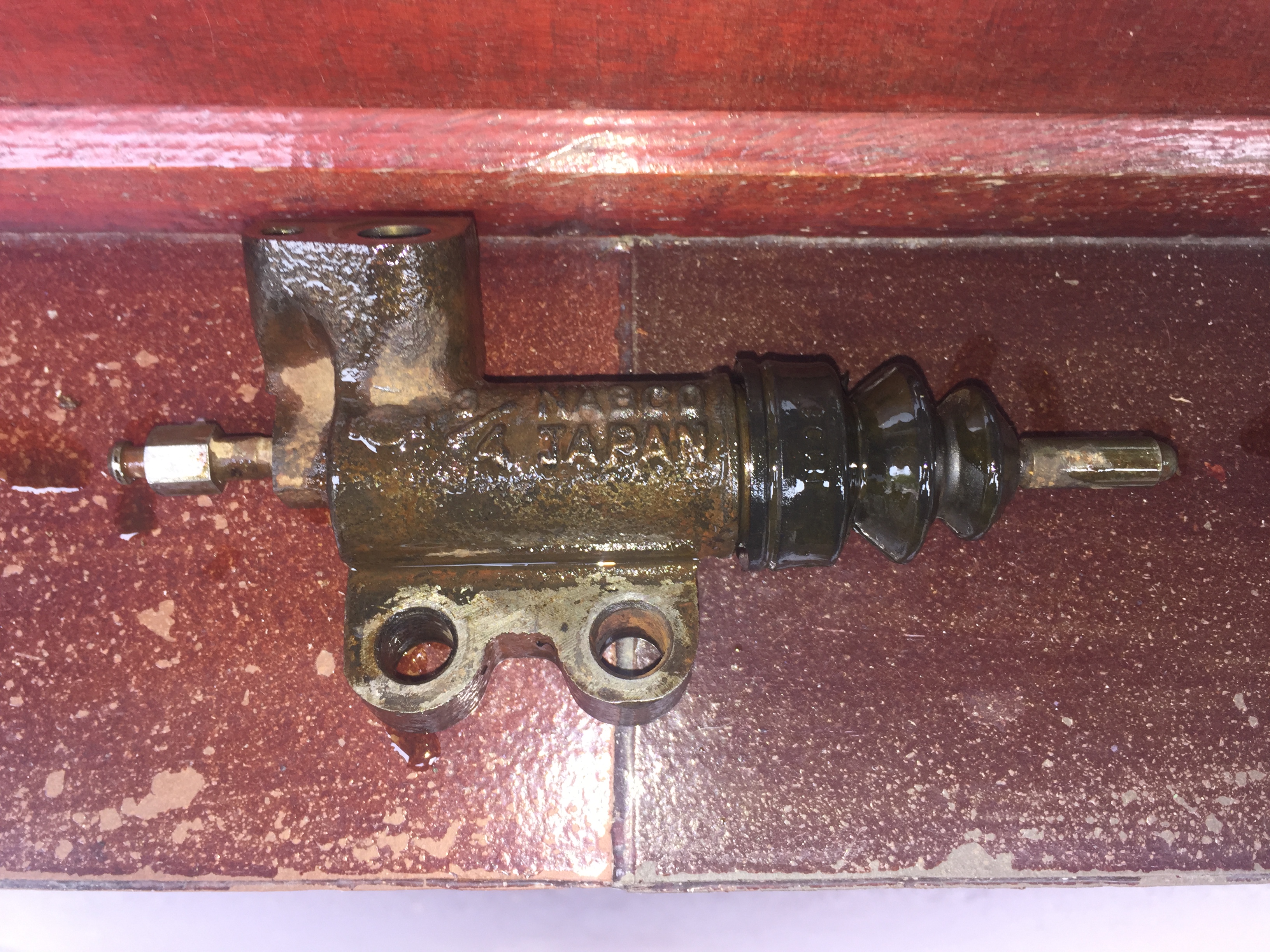

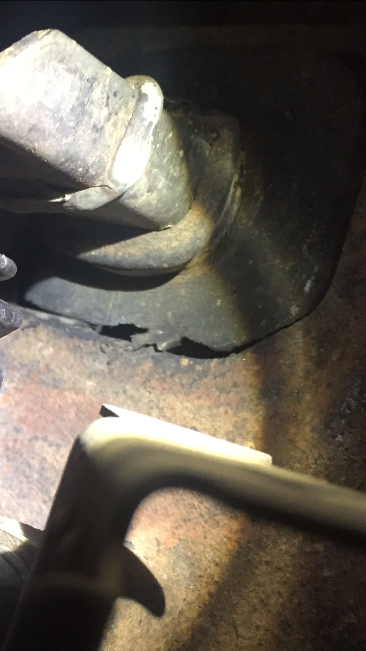

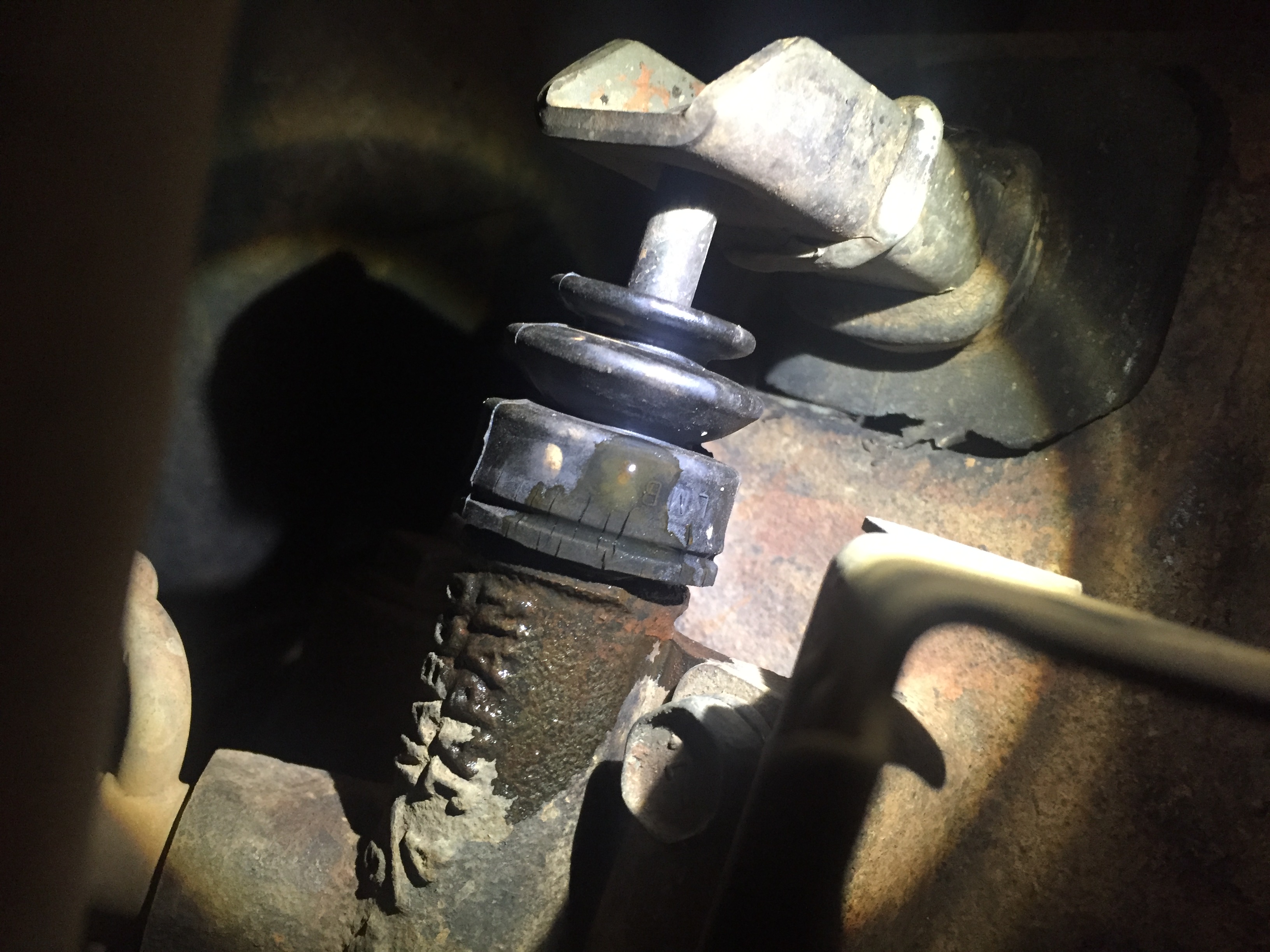

Ek het toe nie veel keuse gehad ivm parte te soek nie, (moes probleem uit sort om terug by die werk te kom). mechanic het slave sylinder na n “break en clutch” plek gevat waar hulle die rubbertjies of seels vervang het.
Die seel(s) wat vervang was, was omtrent R200.
Hopelik gaan hy n rukkie hou aangesien ek nie kan sê hoe goeie kwalityd dit is nie... :think:

SJC wrote: 18 Jul 2021 06:35 Ek het toe nie veel keuse gehad ivm parte te soek nie, (moes probleem uit sort om terug by die werk te kom). mechanic het slave sylinder na n “break en clutch” plek gevat waar hulle die rubbertjies of seels vervang het.

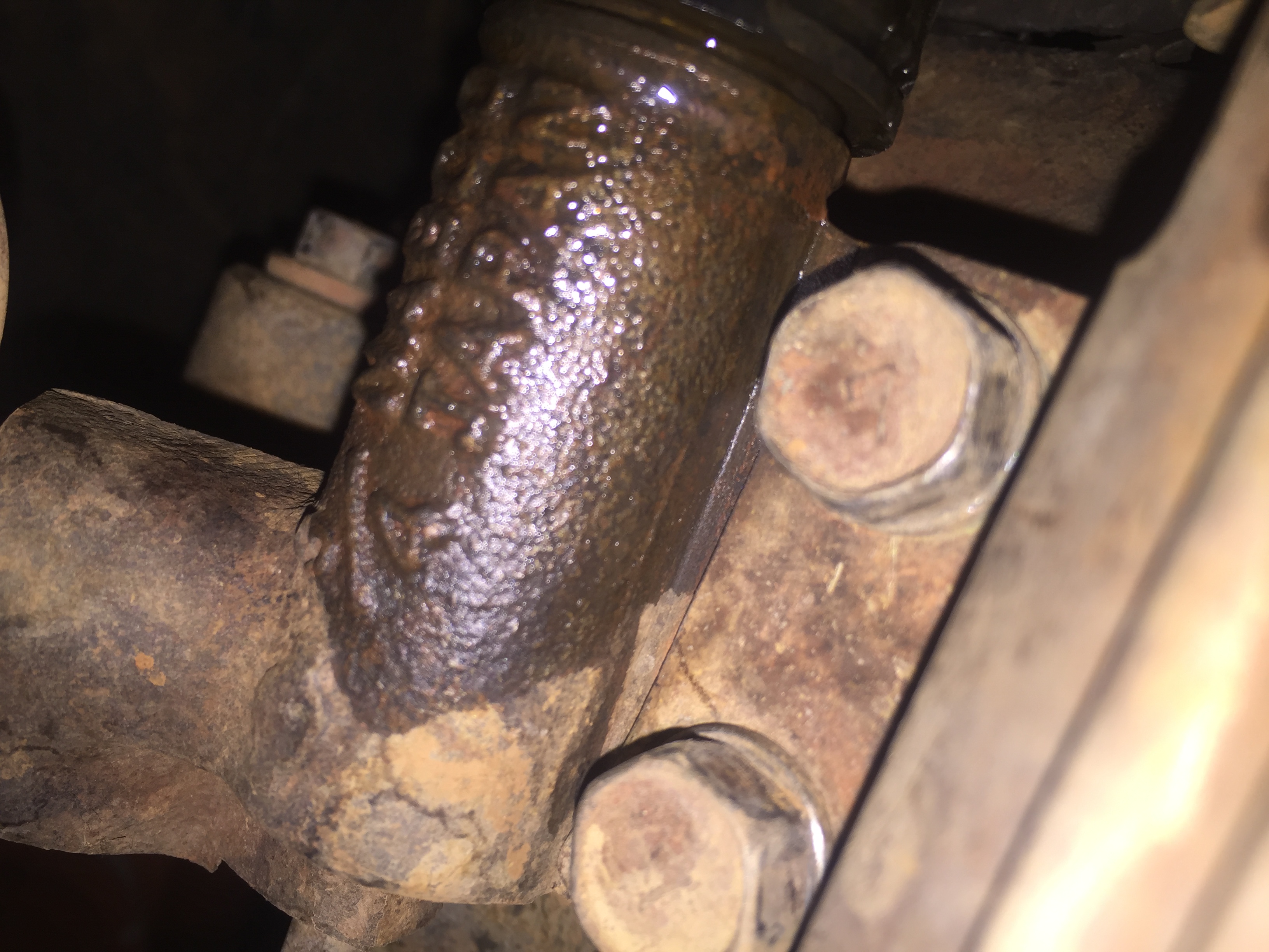

Het toe nie lank gehou nie... :redface: :doh:

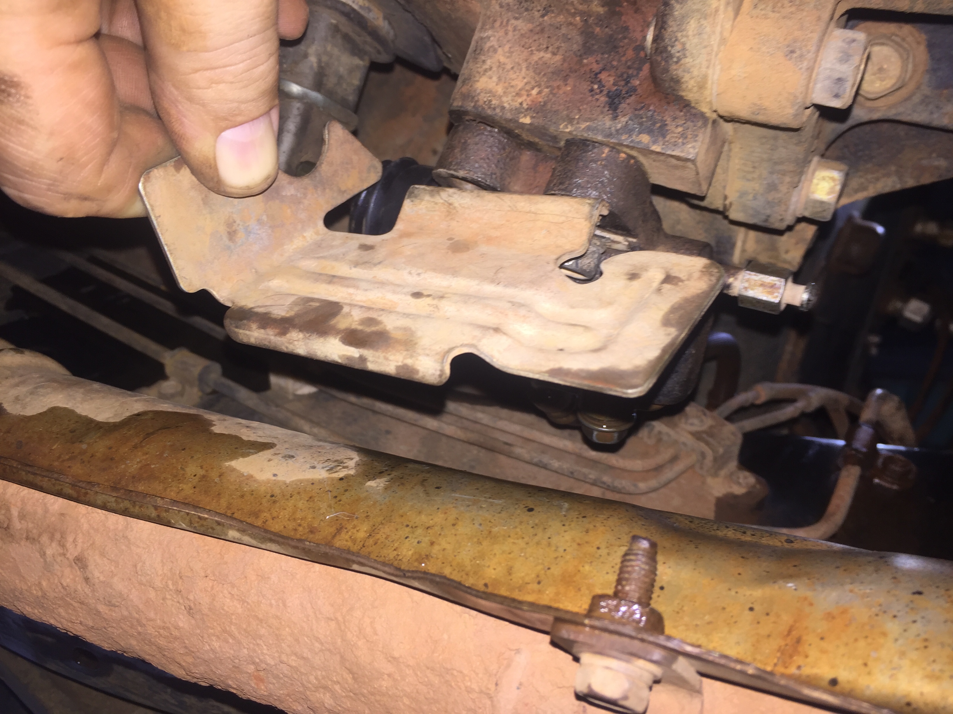

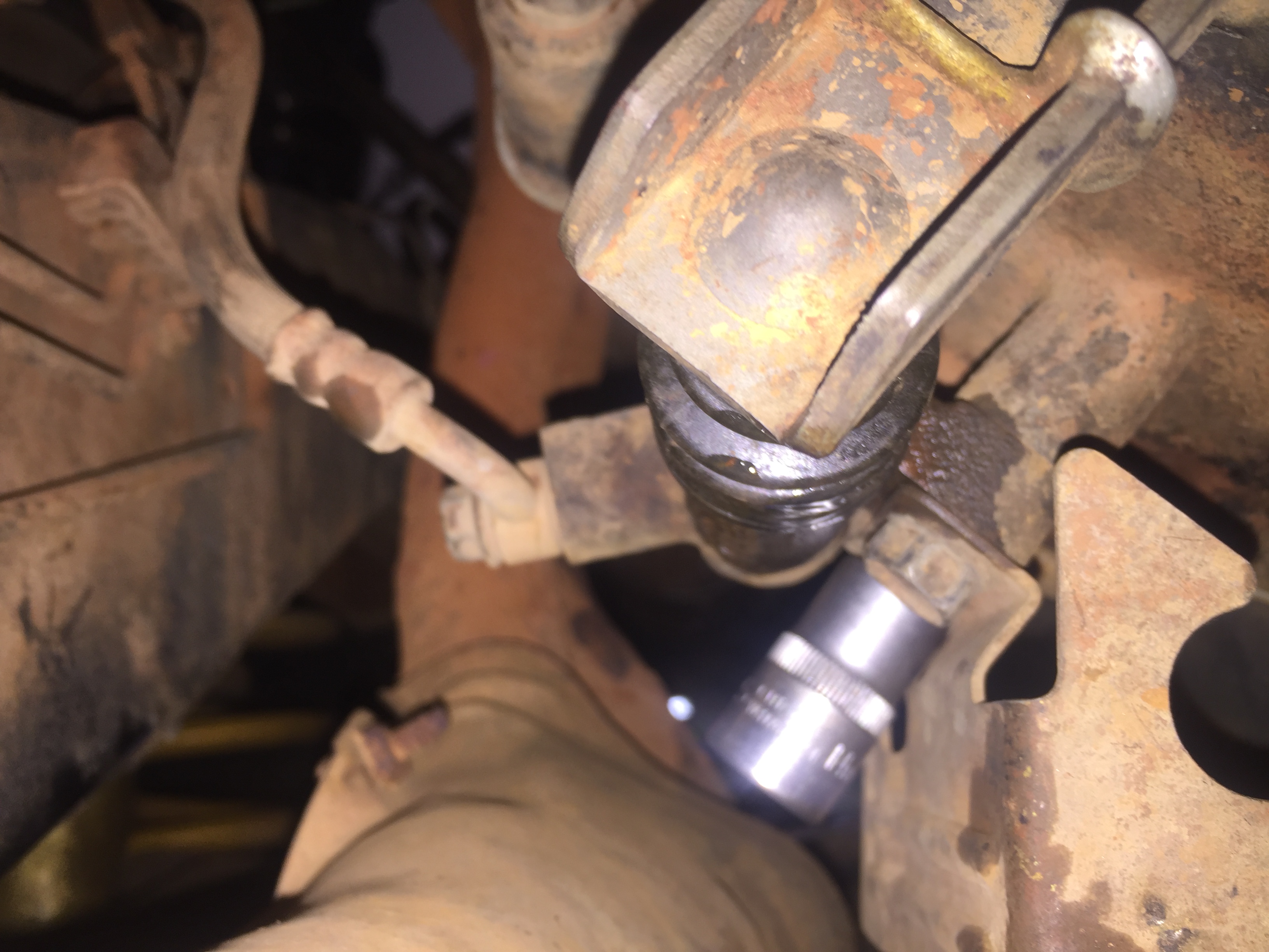

Te min spasie tussen exhaust in cylinder... :thumbdown:

Re: Clutch Slave cylinder boot and clutch fork boot

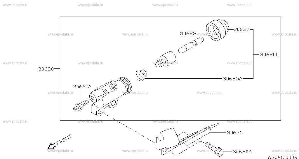

Daar is veronderstel om twee heat shields daar te wees. Een bout aan die silinder vas, en een aan die exhaust.
Het gewen. Maar n 14 spanner gebruik. :bravo:

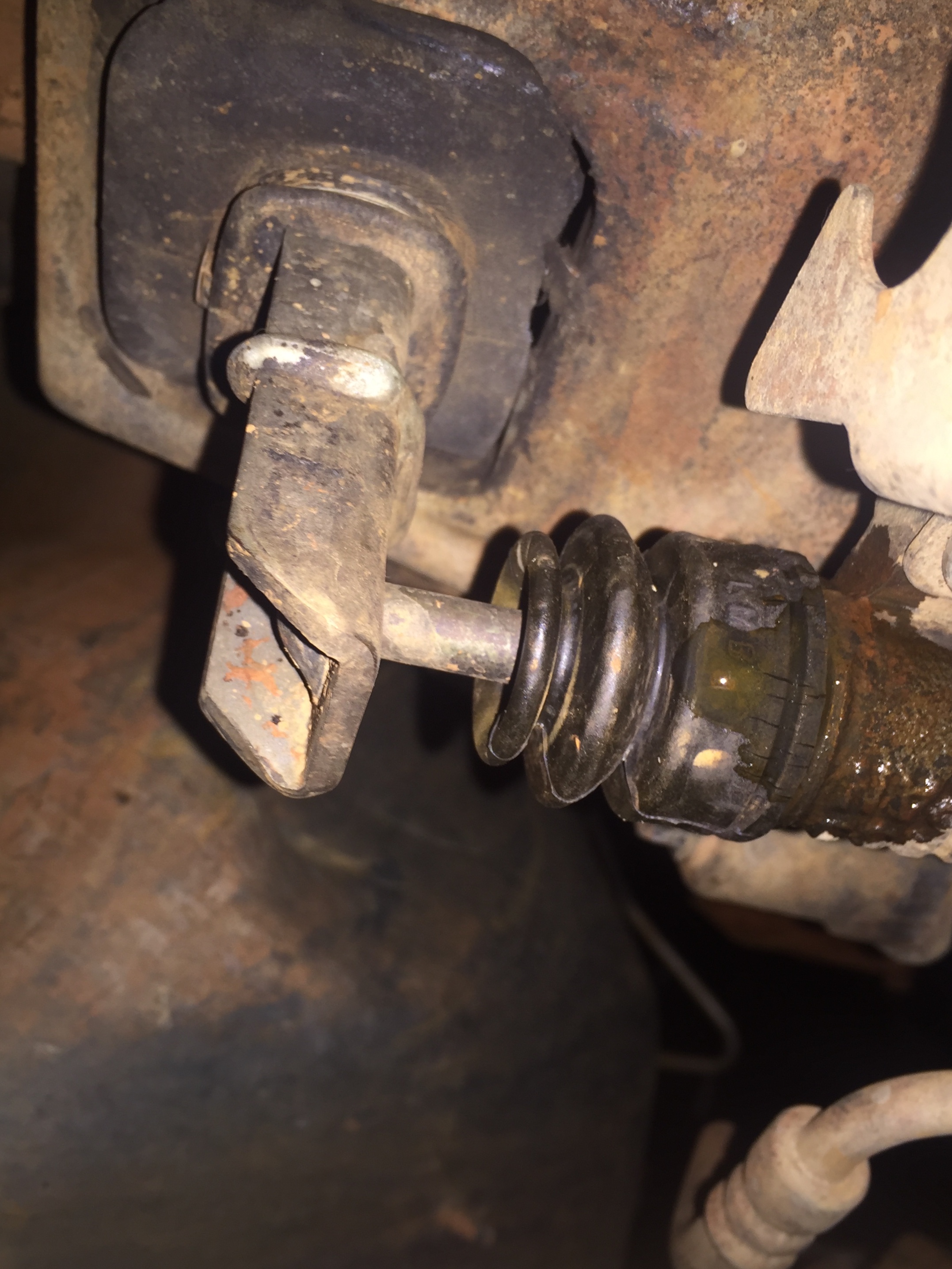

Gaan ook die clutch fork boot moet vervang een of ander tyd.

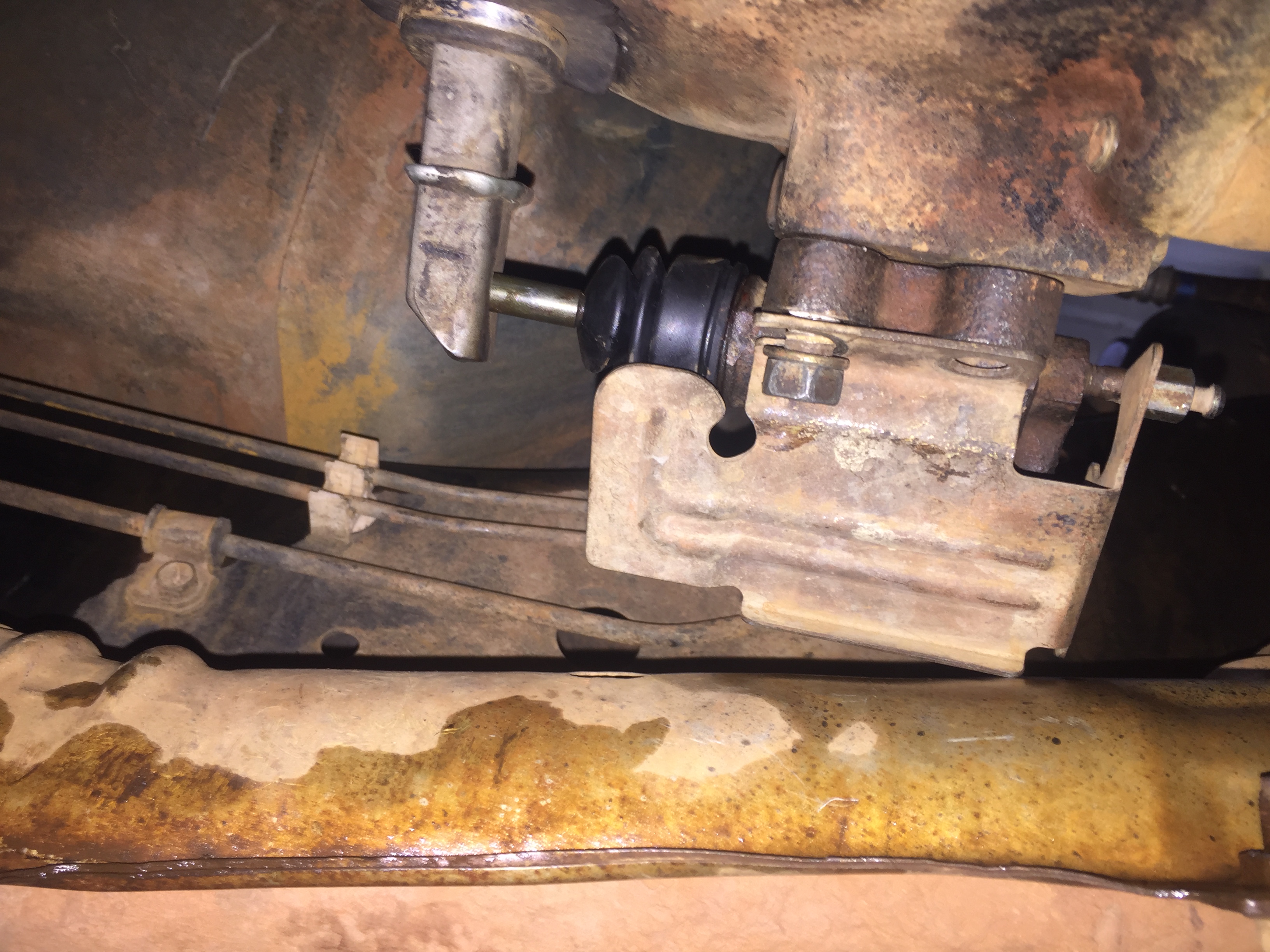

Peter Connan wrote: 23 Apr 2022 08:36 Daar is veronderstel om twee heat shields daar te wees. Een bout aan die silinder vas, en een aan die exhaust.
Die heatshield op die cylinder was so opgesit:
Maar ek dink hy moet eerder so op wees?
