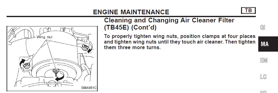

SJC wrote:Dit verbaas my nogal hoe moeilik dit is om op die 4.5 filters te ruil in vergelyking met die 4.2 diesel. Tot die lug filter is 'n storie om uit te haal.(het hom gister gecheck maar is nog skoon..)
Die 4.2 diesel is baie meer "user friendly"... :lol:
Fanus julle moet daai swart harde rubber pyp wat oor die tuimel dop loop van die lug filter af met wit handskoentjies hanteer want daai pyp kraak maklik en n nuwe pyp is 5K
Re: 4500GRX: Nou het ek twee Patrols...
Vir my is dit baie maklik om die lug filter uit te haal want ek maak die twee boute los - links en regs - langs die filter en dan lig ek filter houer op en haal die filter uit. :thumbup:

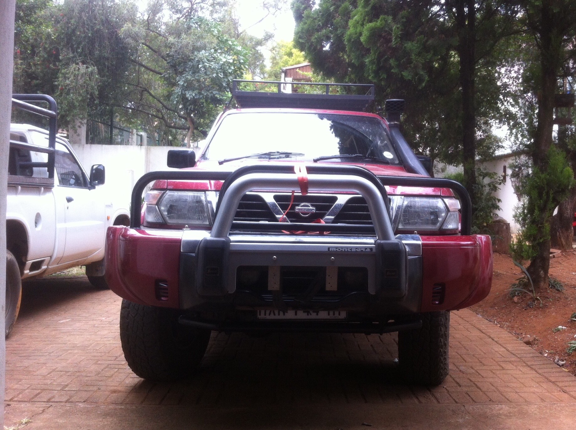

Tempting...
(Sorry if pic is too big - will edit later)..
Die bumper lyk nogal baie breed!
Post by Wilkie »
Ek dink 285/75/16 gaan help met daai bumper :thumbup: :thumbup:
Herrie wrote:Die bumper lyk nogal baie breed!
Dis net die hoek van die foto en die bumper druk teen die replacement bumper wat maak dat hy breer lyk.
Dit is die bumper wat oorspronklil op die patrol was, oorweeg om dit terug op patrol te sit en die bosbumper op die bakkie te sit...
