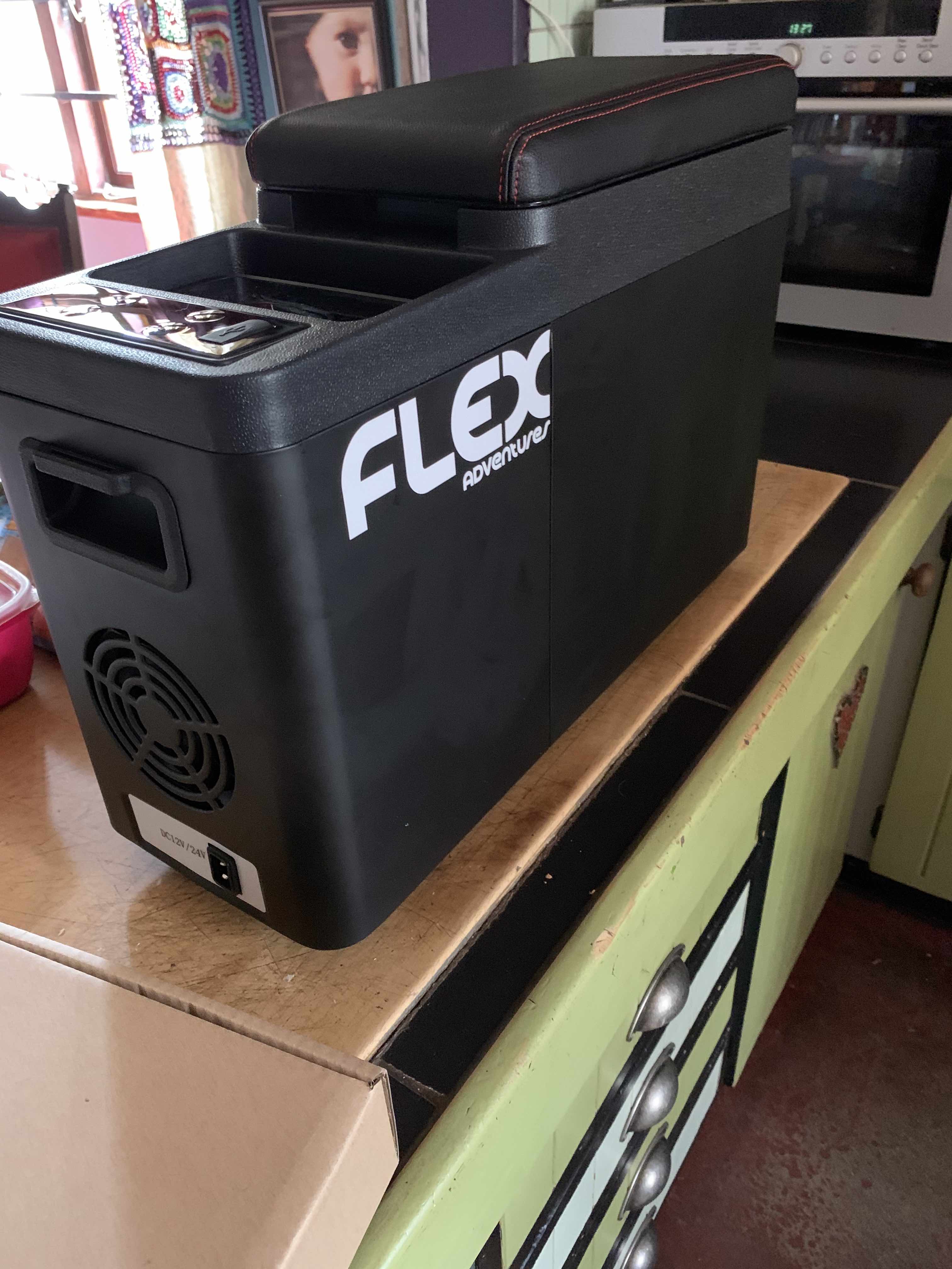

My plan vir die volgende naweek of twee, om die yskas tussen die voorste sitplekke in te sit
2007 Nissan Patrol 4.8 grx

Sjoe, netjies, waar het jy die yskas opgespoor? Ek kyk met groot belangstelling, dankie.
