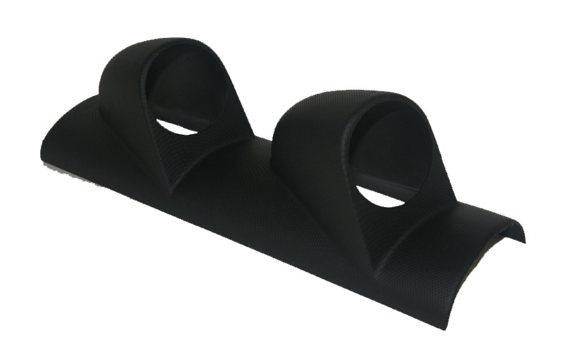

Sal hierdie pods nie 'n goeie(maklike) opsie wees nie?:
http://www.aliexpress.com/item-img/Car- ... .10.zzGEBL Ek sien Autostyle het ook 'n soortgelyke produk:
http://www.autostyle.co.za/car-accessor ... -hole.html
Miskien kan mens hierdie produk aan die bestaande pillar gom en dit dan laat oor spray?
