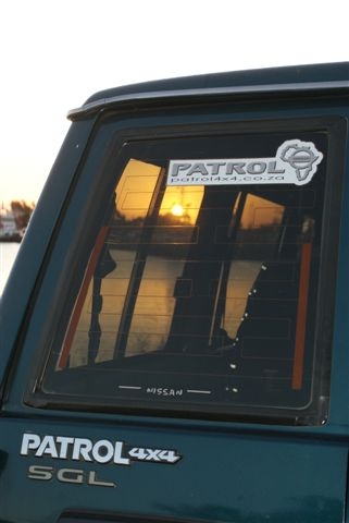

Sakkende son aan die OOSKUS in wonderlike MEI maand
Sunset deur.JPG (59.85 KiB) Viewed 1231 times
