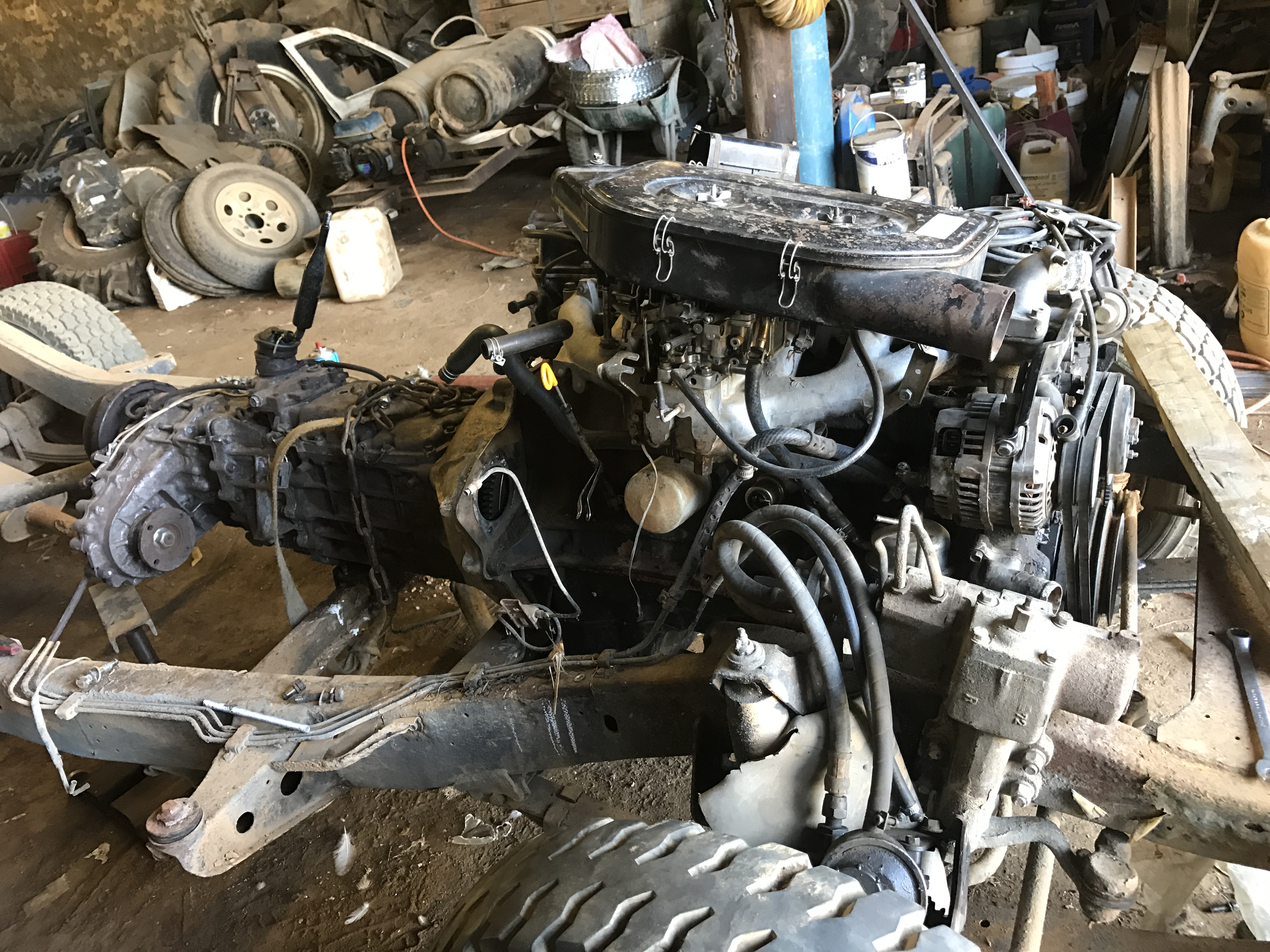

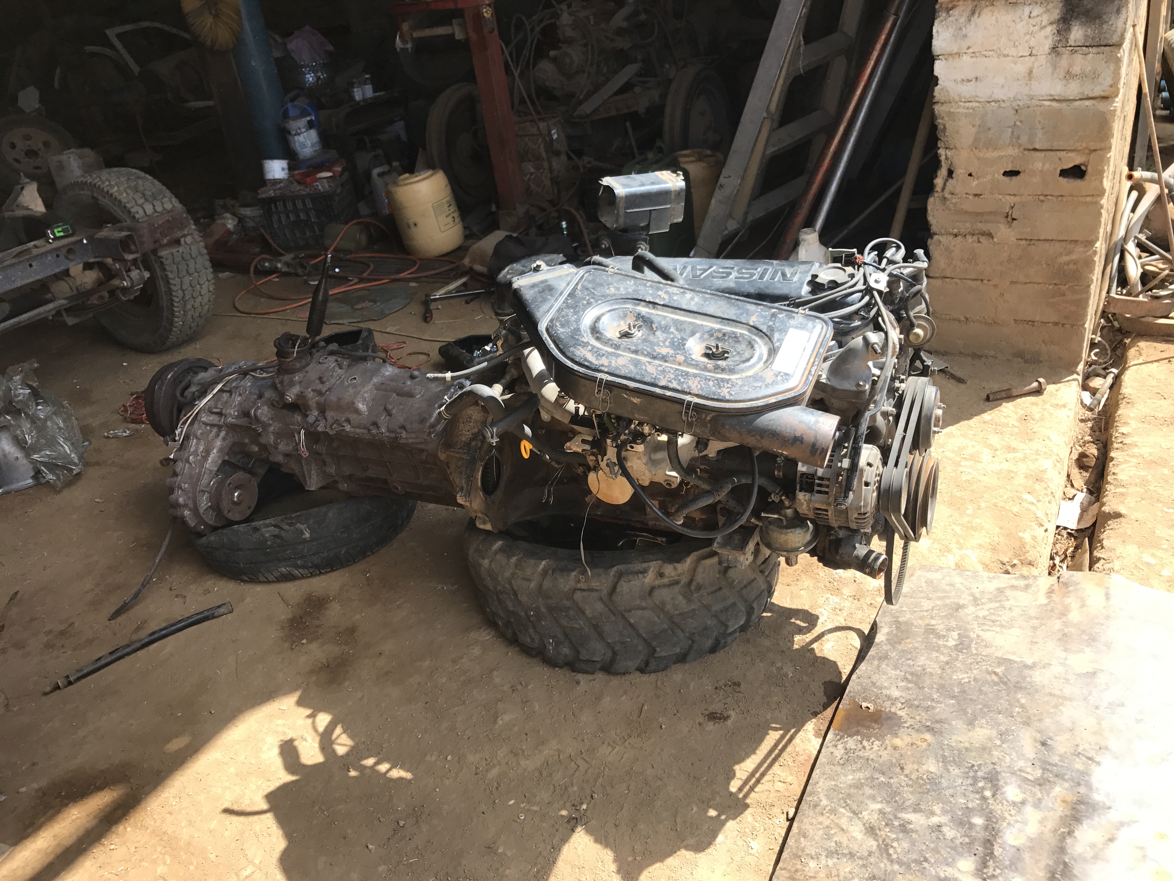

Re: Safari L28 to TB42 conversion
Tb42 en gearbox is vas op mekaar.
Die safari waarin die een kom, en die lykswa se los onderstel, is identies (alby het die transfercase wat 7cm nader aan die gearbox is. Elkgeval, ek gaan nou sommer die engine maak pas op die oop lykswa onderstel, al die brackets klaar maak, en dan sal engine net so in pas in die ander safari. Net makliker om dit op die oop onderstel te maak pas.

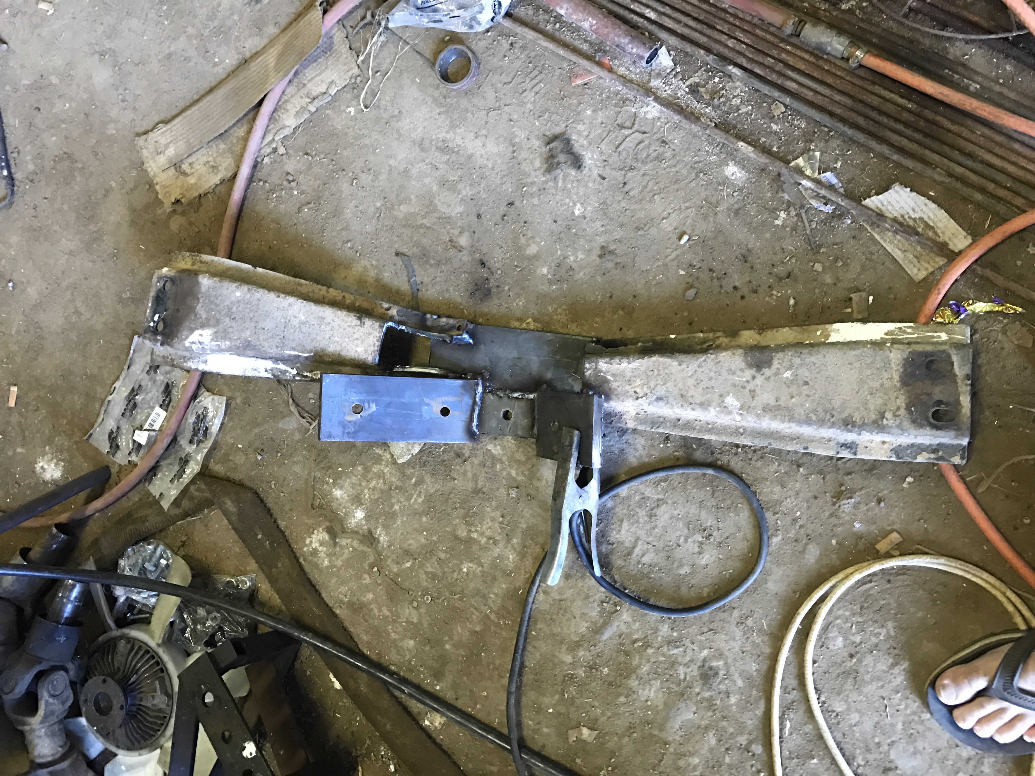

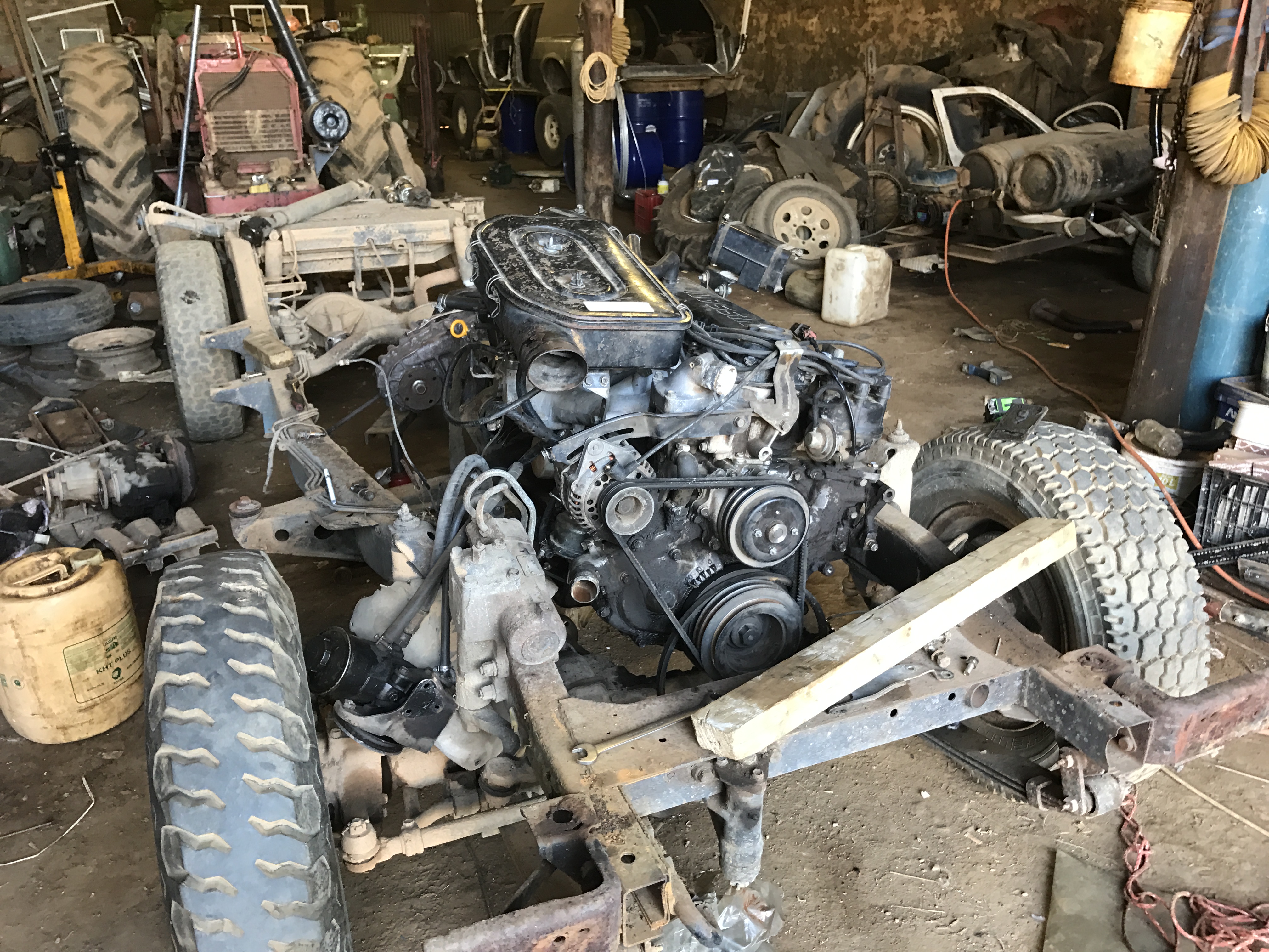

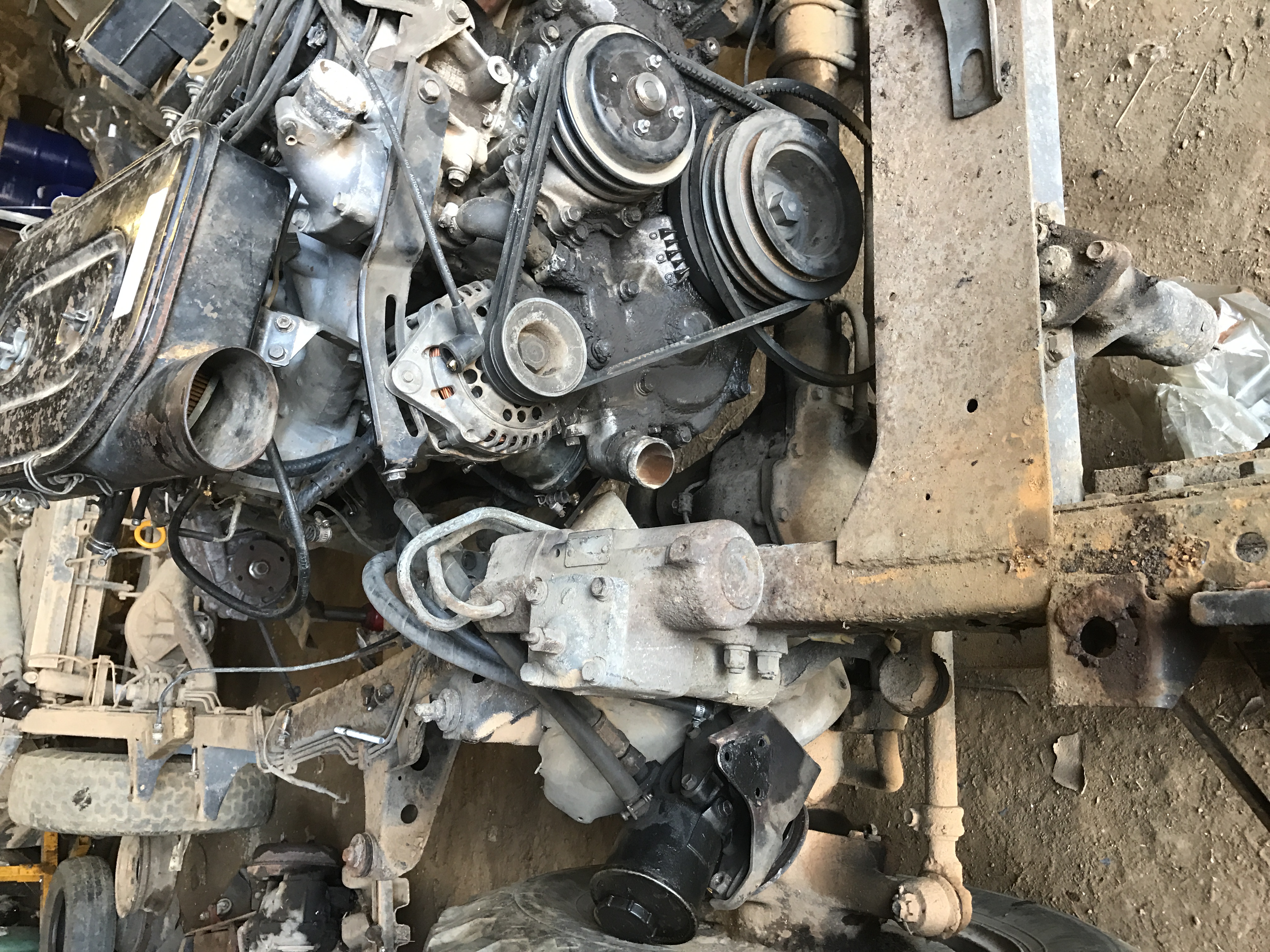

Horisontale posisie is bepaal, engine mountings verander. Nou net spacer blocks maak om hom te lig tot regte hoogte. Dan kan ek gearbox mounts en crossmember maak, propshafts se lengtes verander, en klaar.

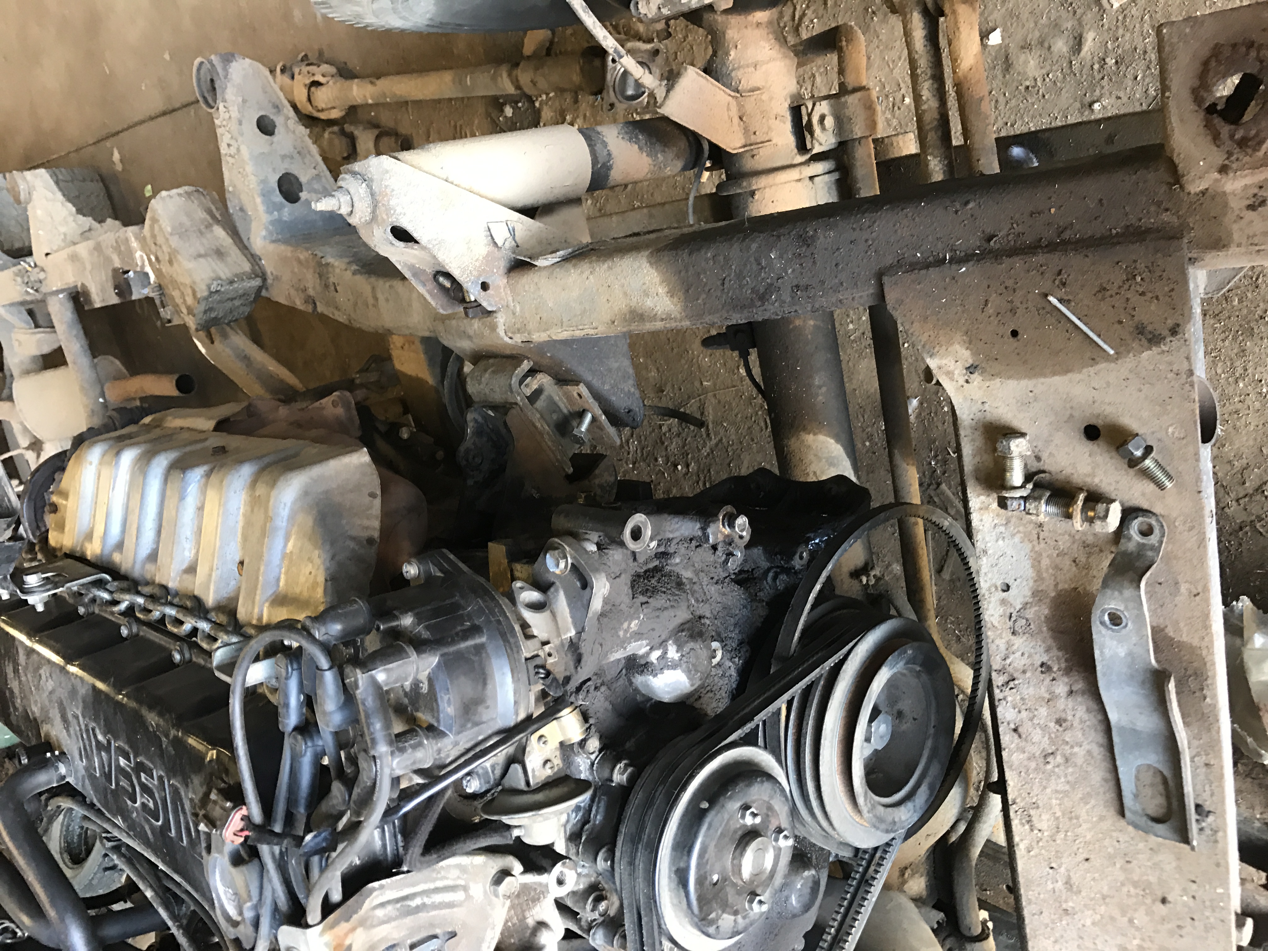

Ek is bevrees die tb42 gaan nie gebeur nie. Voor dit nog in is, ruil ek nou die tb42 vir vk45
250kw en 500nm op wiele was net te groot temptation
