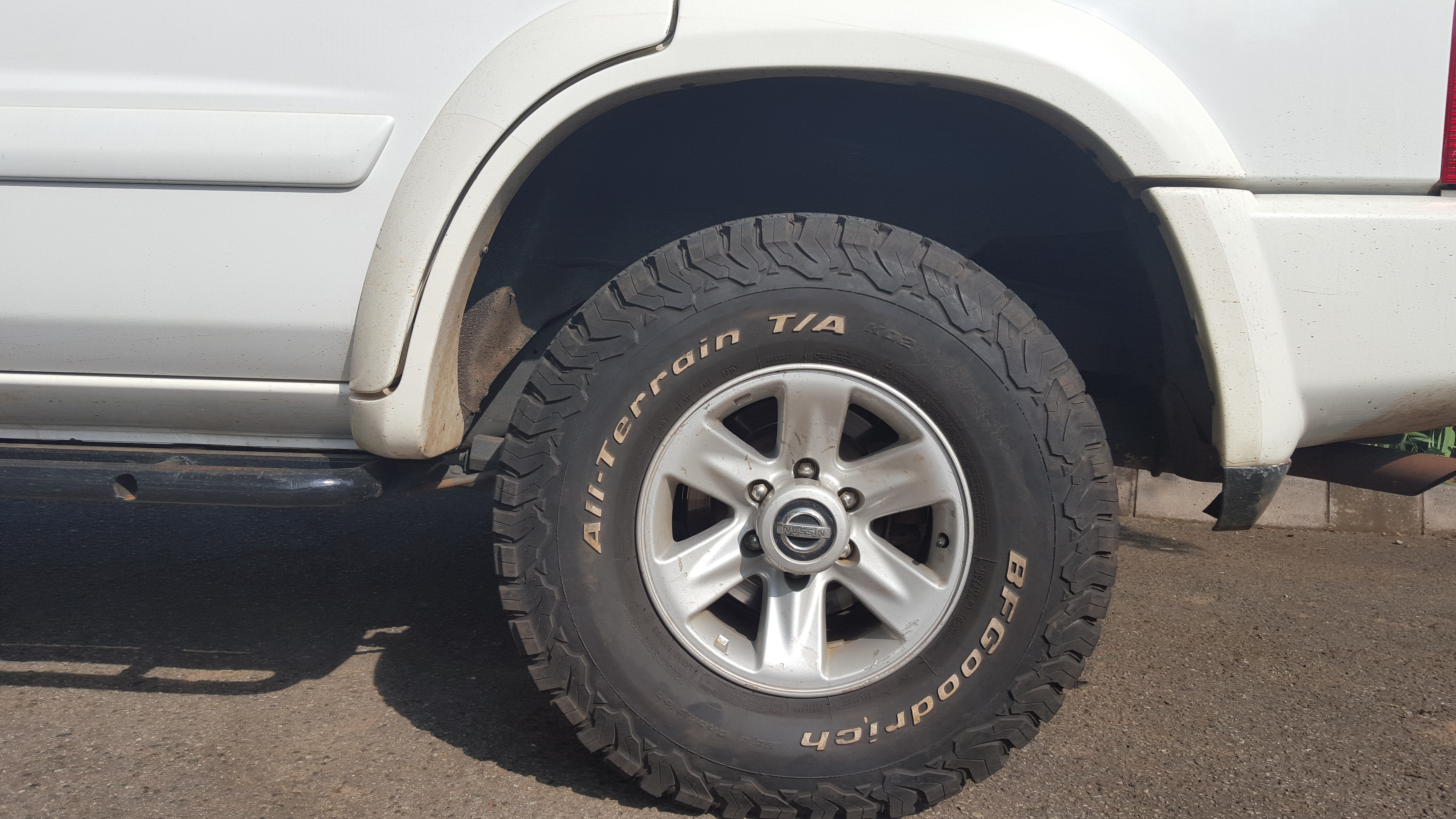

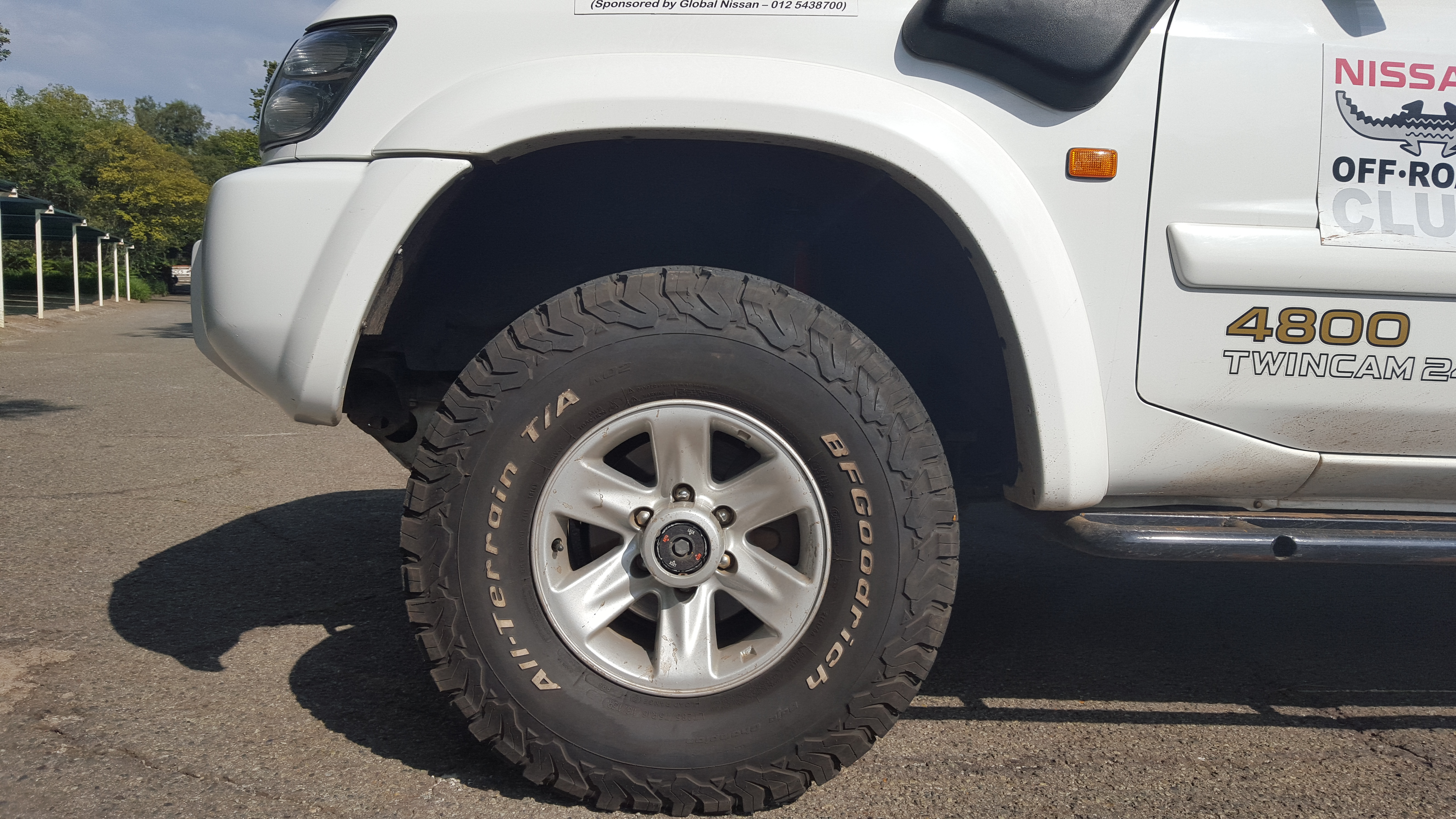

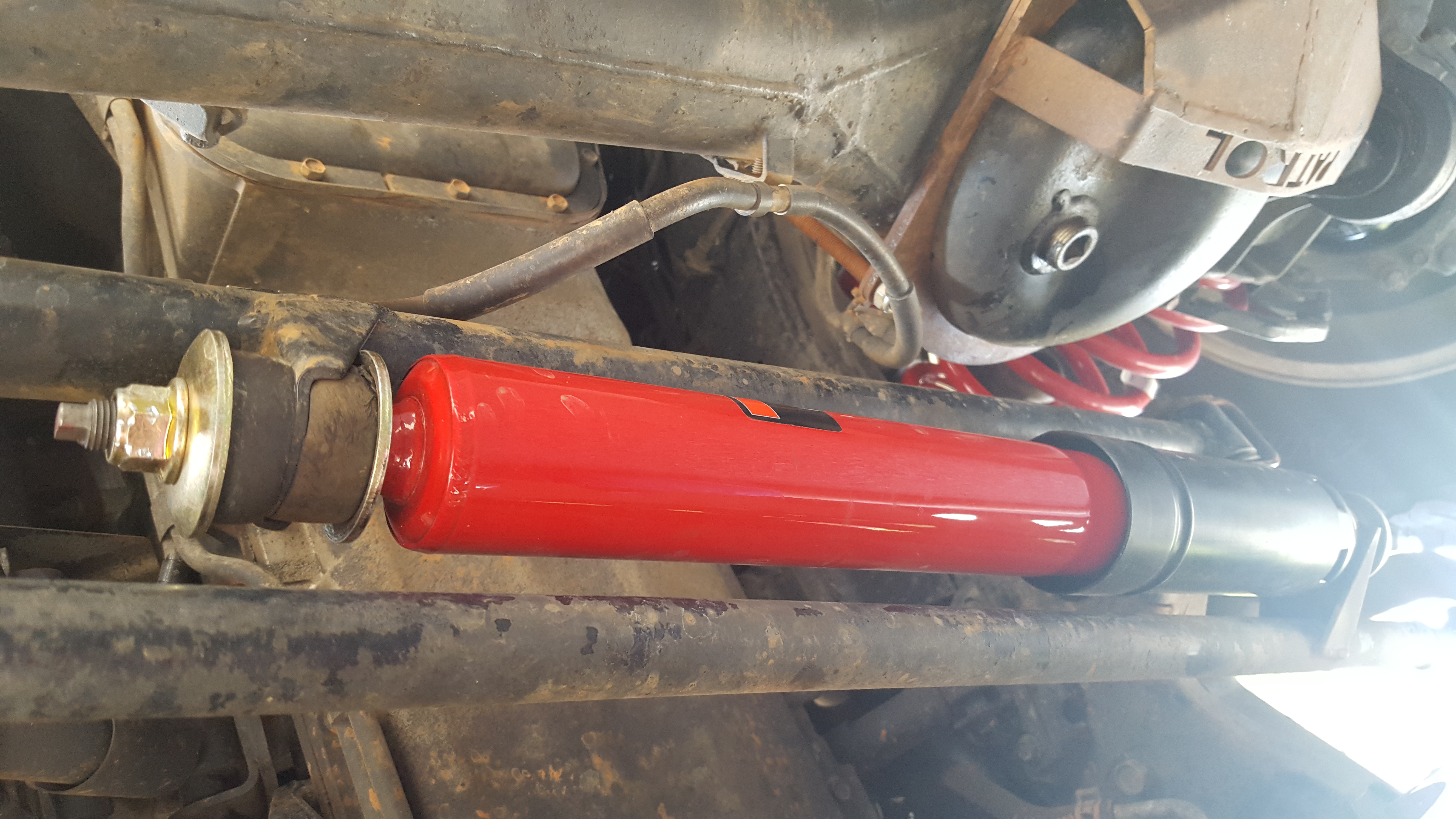

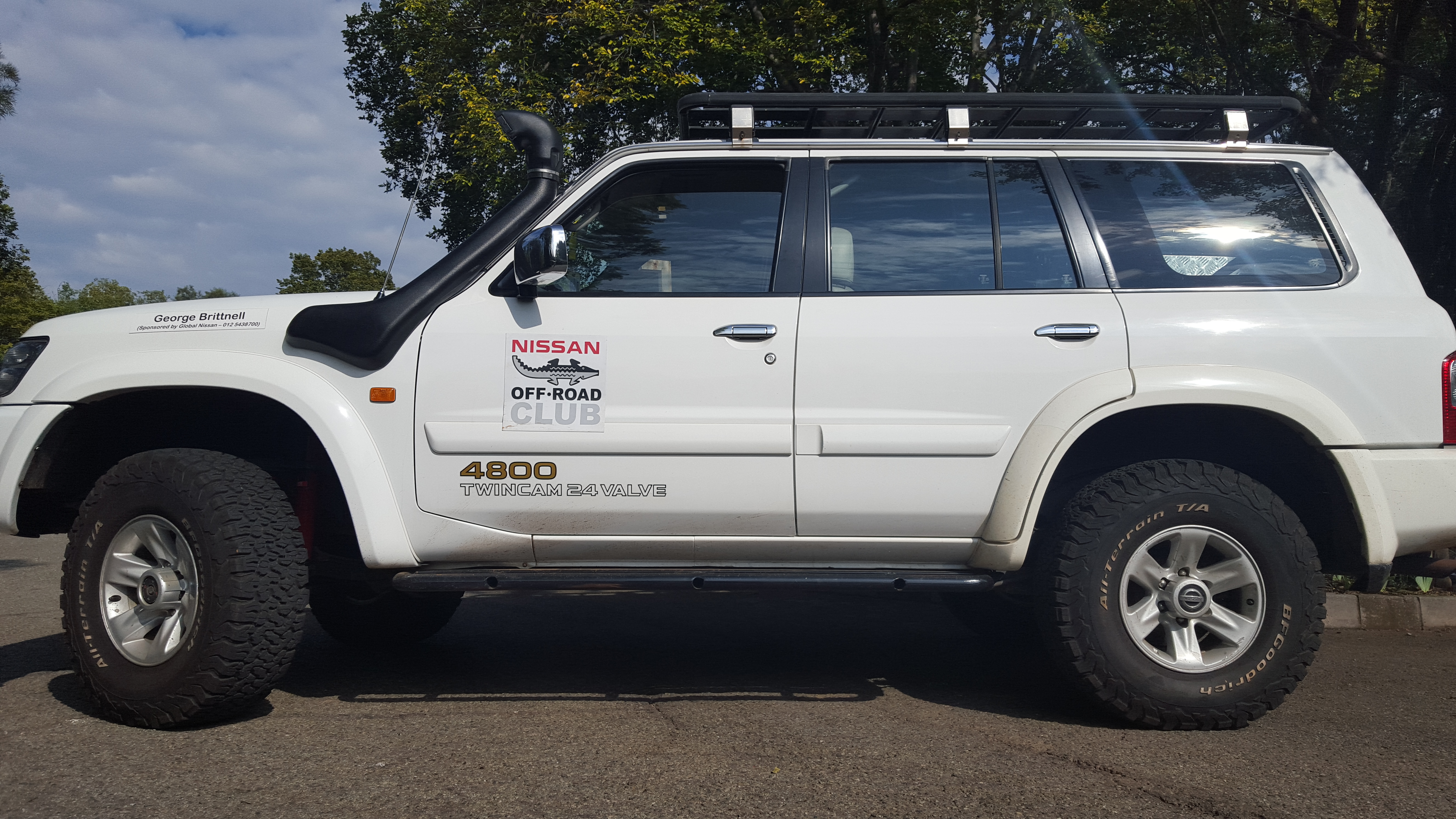

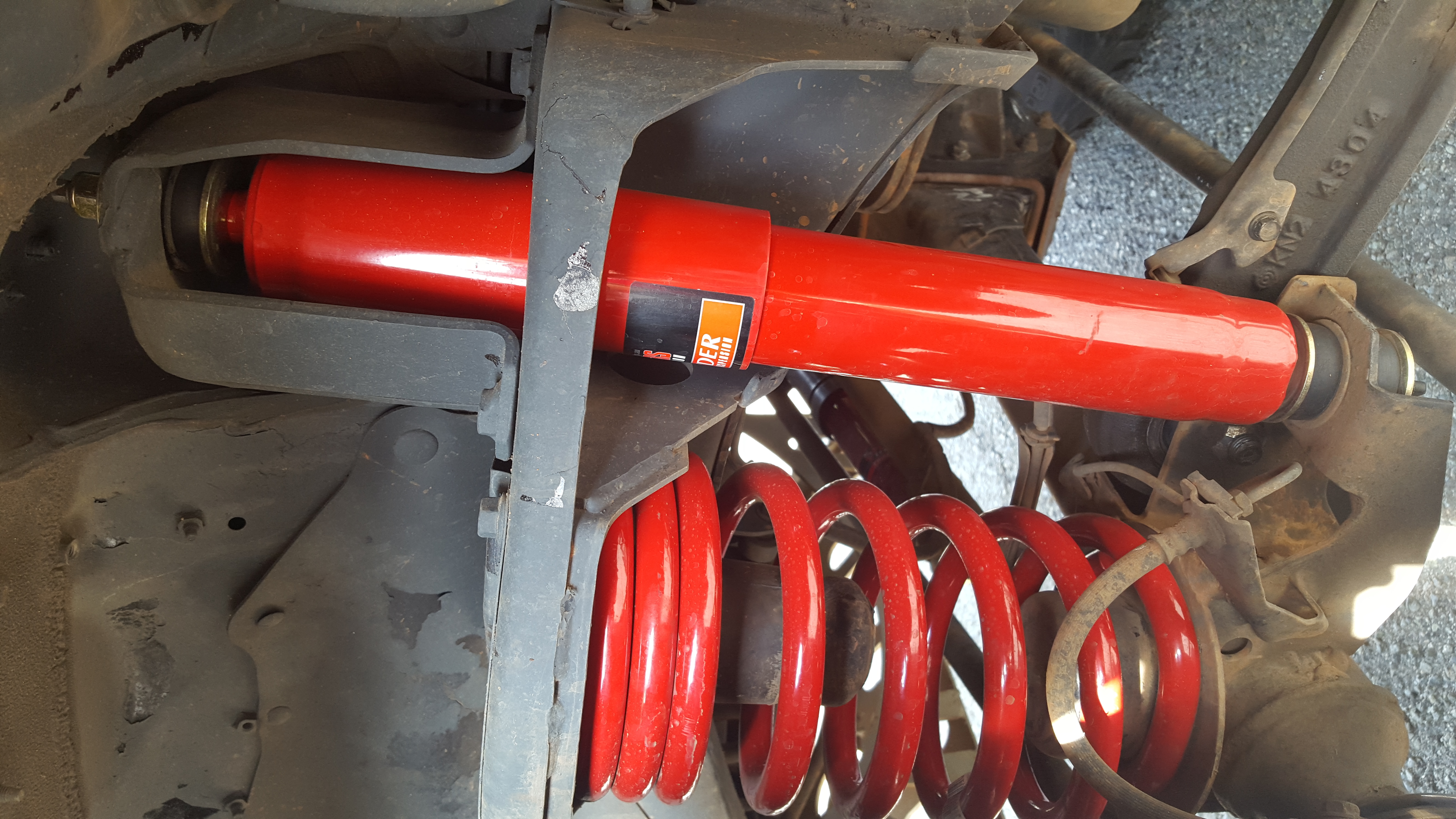

Re: My Survey - Your Suspension Kit
Here we go...
Shocks : Nie diensbaar probleme gedurende 3 jaar, komponent word eenvoudig omgeruil.
Bushes : Rubber
Hoogte tussen wiel boog en band voor : 17cm
Hoogte tussen wiel boog en band agter : 18cm
Ramp break over hoogte: 38 cm
Foto's aangeheg.
Bushes : Rubber
Foto's aangeheg.
Was your patrol on ome already ?
Lets see what they do looks good man rubber bushes is the way forward
