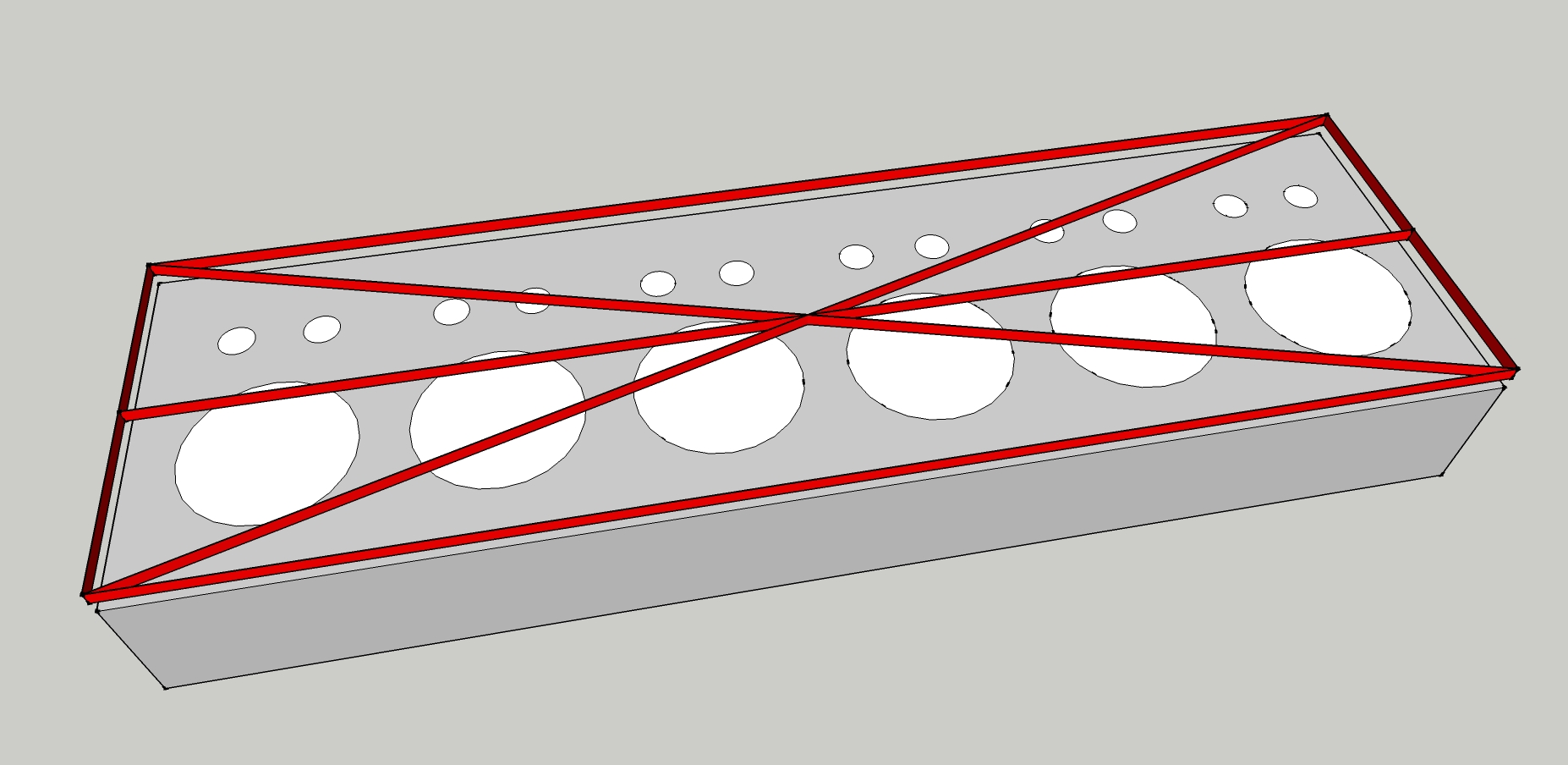

As long as there are no scratches when you take it off and clean up the vales etc. then it should be fine. Just check it with a straight edge like this to make sure its still flat.....

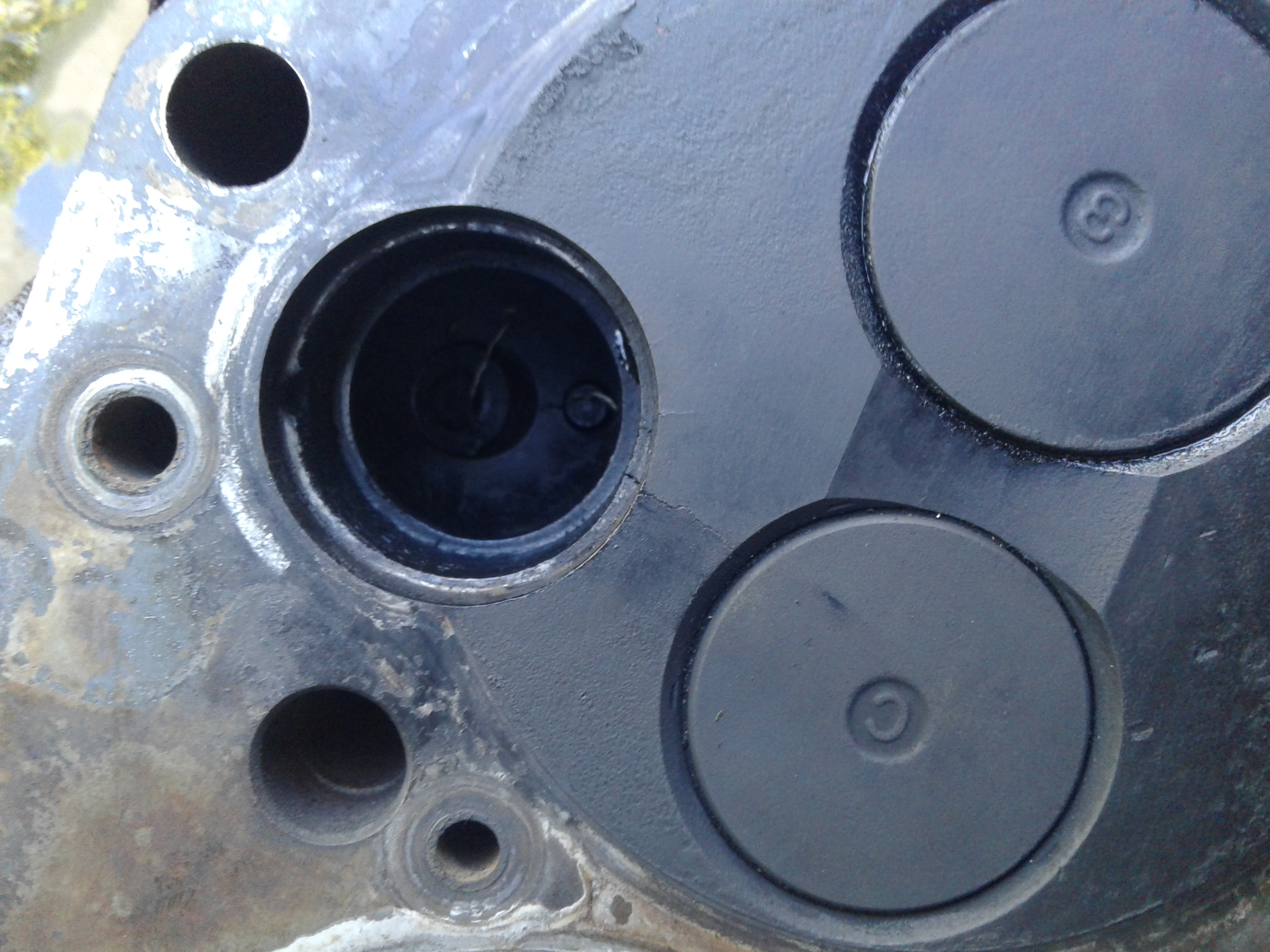

Ekt uiteindelik. Spoed gekry om my trol se head af tehaal om te kyk wat aangn. En dis die nagmerry. Nog n wrak in my erf. Head is gekraak op piston 2,3,4 en 5 hiers n foto van piston 4

Shoe daai is nie mooi nie ?? Waarmee help ons soek jy n ander head ?

Ek weet nie of jy daai een sal kan weld nie. Waar kan ek n andwr head aan die hande kry. Dankie tienus. Wat kos so n head

Check maar eers alles mooi block hou ook nie van hitte nie ...

Dink nie hyt so warm geraak. Want pistons lyk nog mooi

Eina pyn!
Daai lyk baie seer boet!
Praat met Michael en check daai blok asb!
