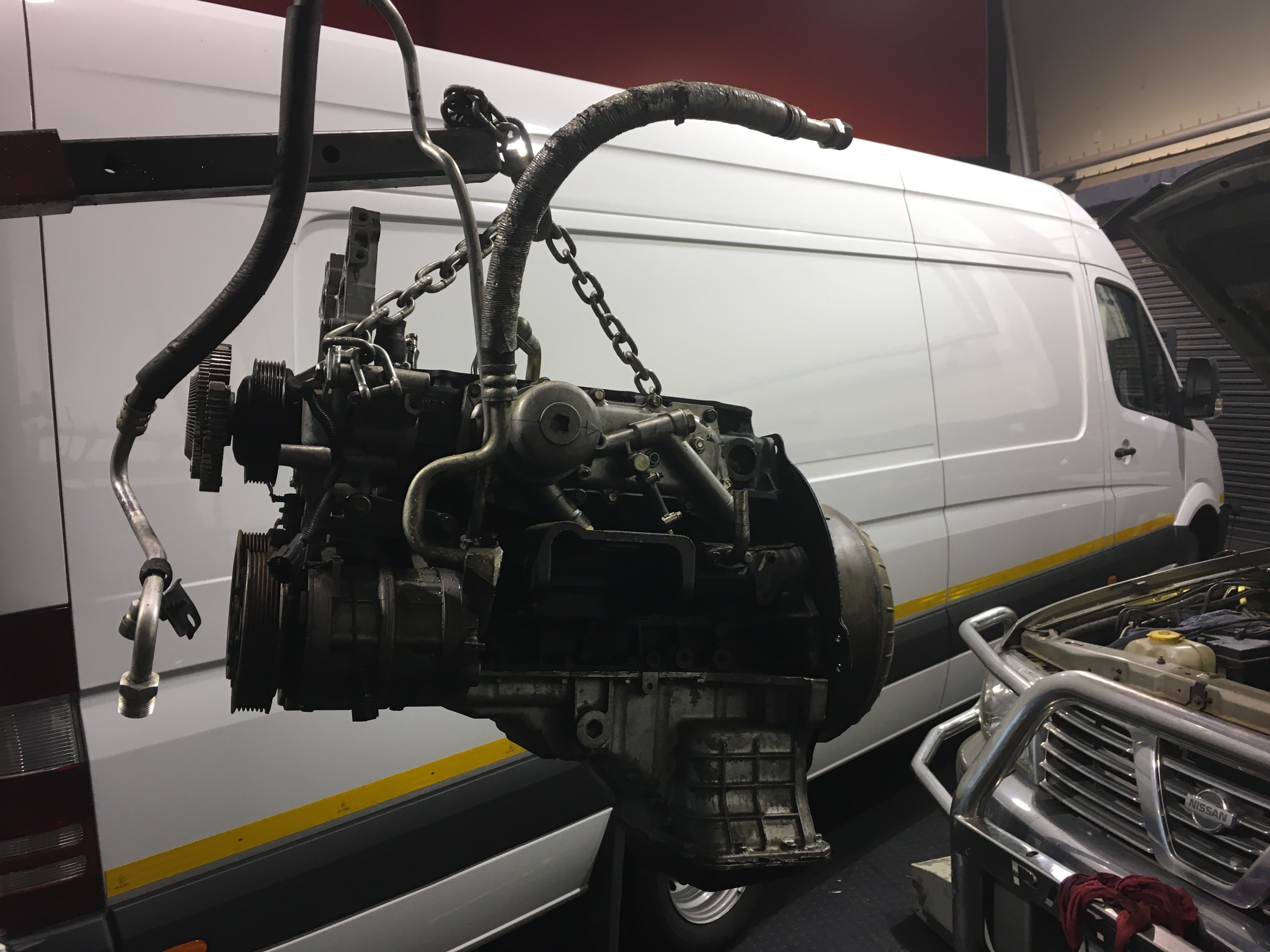

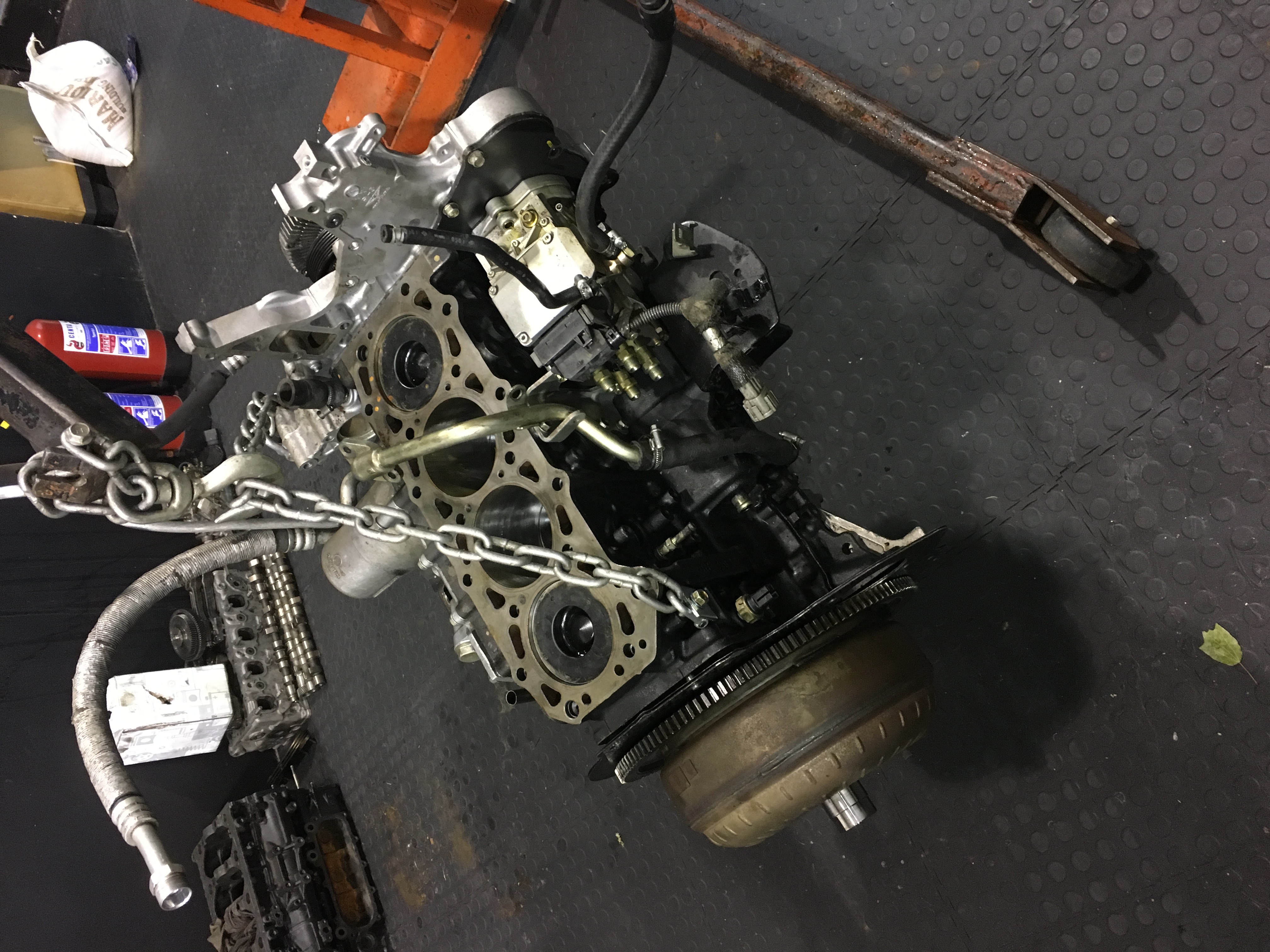

Vandag gou enjin getrek en nou kan ek begin meet om te sien wat kan pas op ratkas
Soos Tinus altyd sê...."om te meet is om te weet"
