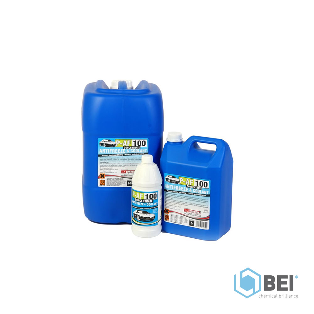

Ek het die gekoop vir R865 by Oil Co hier in Vryheid. 20lt
Ek gooi 4lt van die Antifreeze in en die res maak ek vol met water.
Amper so al 10K Km gedoen en ek het geen issues nie, en hy voel nog lekker sterk.
Cooling system is ook bajie skoon! geen roes niks nie.
