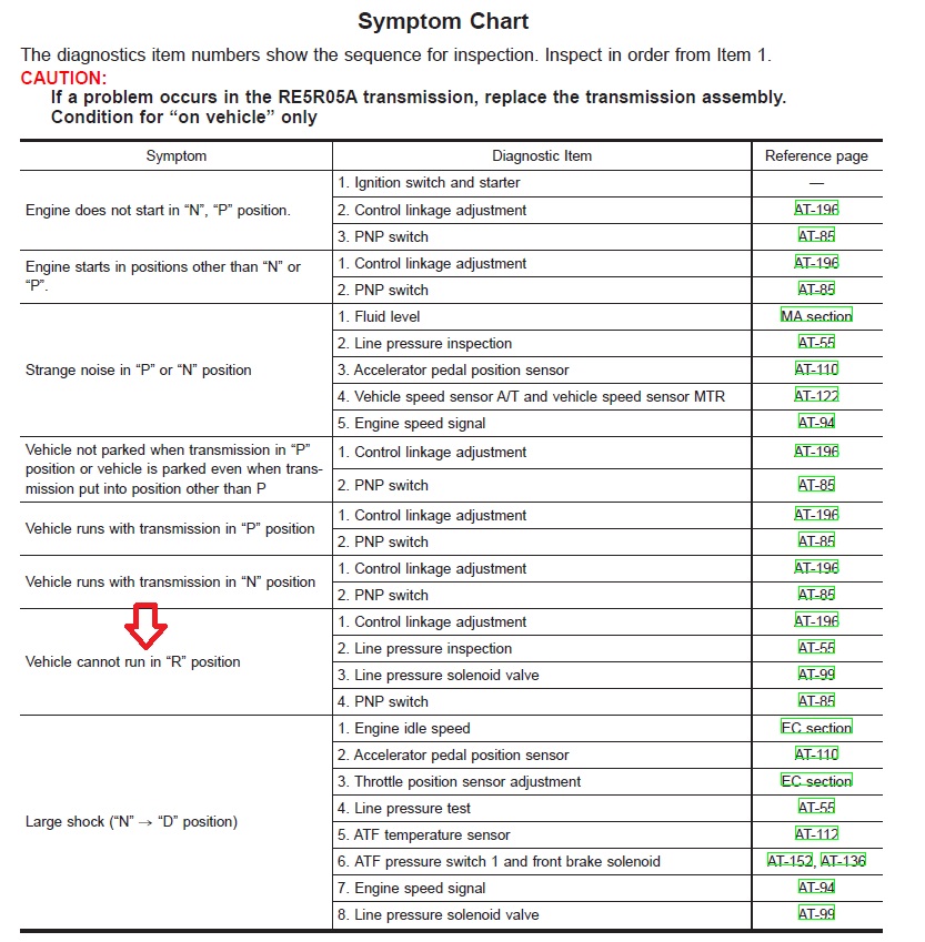

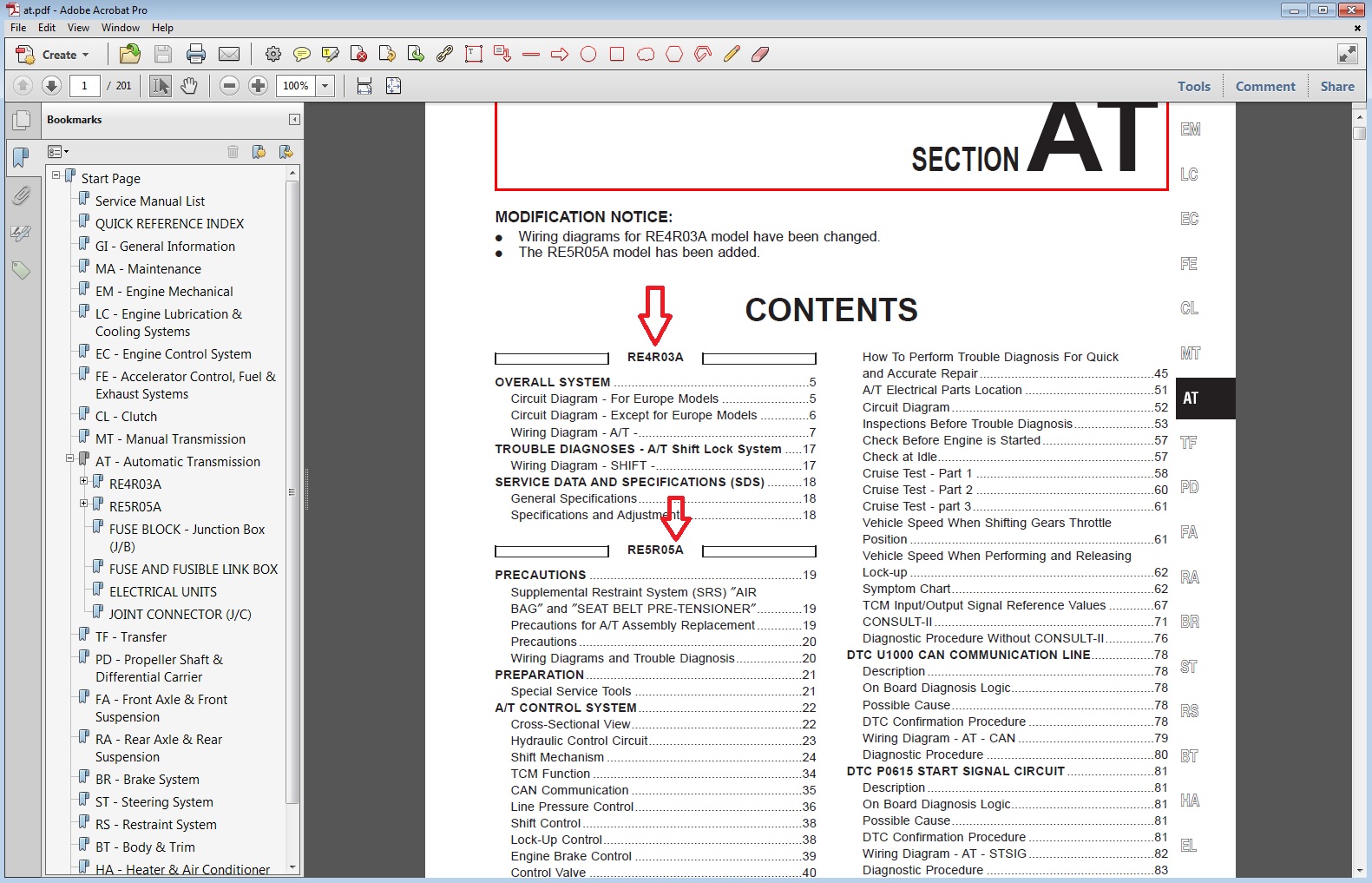

Re: No reverse gear A/T
Watter ratkas het jy en as jy vir my jou e-pos adres stuur dan behoort ek vir jou manual inligting stuur.
AT Ratkas.jpg (482.79 KiB) Viewed 2957 times
Dis wat die manual wys:
AT Ratkas -R1.jpg (231.05 KiB) Viewed 2952 times
