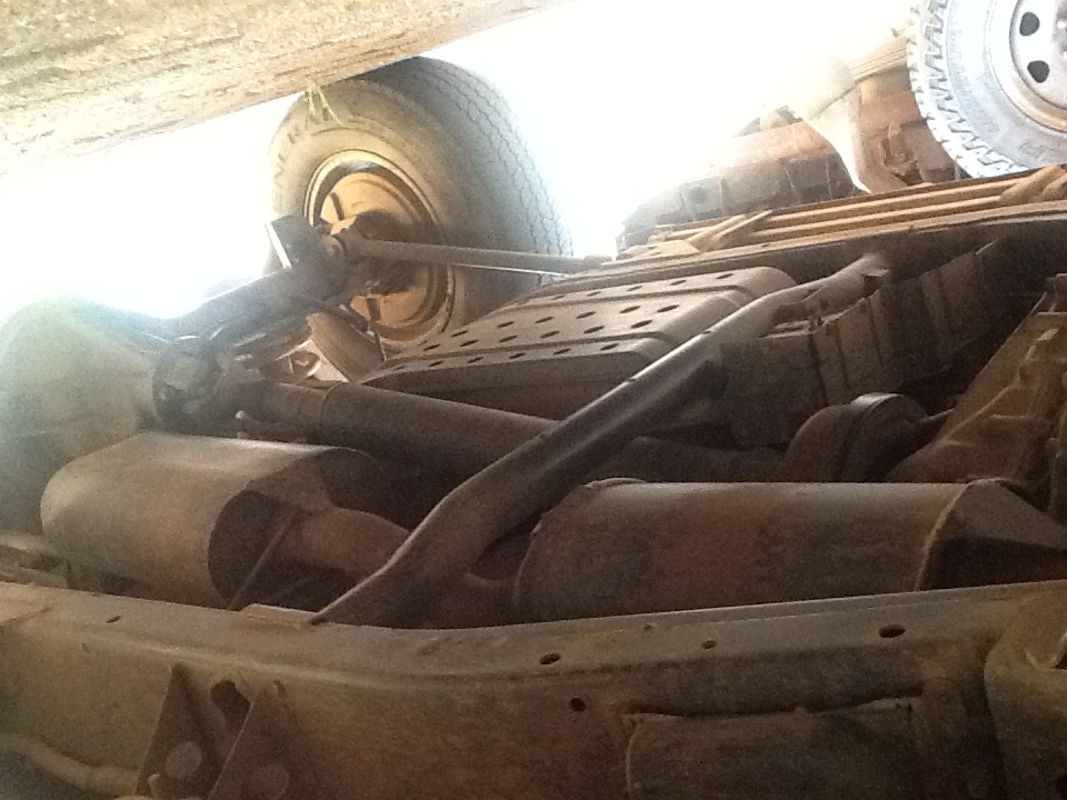

Kan mens die cat vervang met 'n pyp op 'n petrol, of moet mens 'n boksie in sit? :think:
Re: Jerking / Hesitation / Surging
Fanus jou 4.5 het nie n cat nie ek is seker
Posts: 3328
Full Name: SJC
Has thanked: 237 times
Been thanked: 203 times
Is hierdie twee boksies net klank dempers? Dan is daar ook die klein boksie agter.
Is dit nodig vir al twee hierdie bokse?
Die voertuig het branches op voor, dan neem ek aan dat die ander bokse onderstel is om freeflow te wees?
Of lyk hierdie soos standaard exhaust stelsel?

Jou kar is onderstebo....lol kan free flow wees dude :thumbup:
Daai lyk vir my standaard?
Moet eerlik wees, dit lyk vir my ook standaard... Maar ek het niks om dit mee te vergelyk nie. :think:
Post by petrol »
Daai lyk standaard, gewoonlik met n freeflow sal daar net een box wees met die resonator agter, en jou pyp lyk ook nie 67 mm nie(moeilik om op die foto te sien), gewoonlik met n freeflow sal hulle n 67 mm pyp op sit.
Dit lyk ook of jou eerste box warrem word, die geroeste deel in die middel, weer moelik om verseker te se op die foto, as dit wel die geval is dan is die box geblok.
