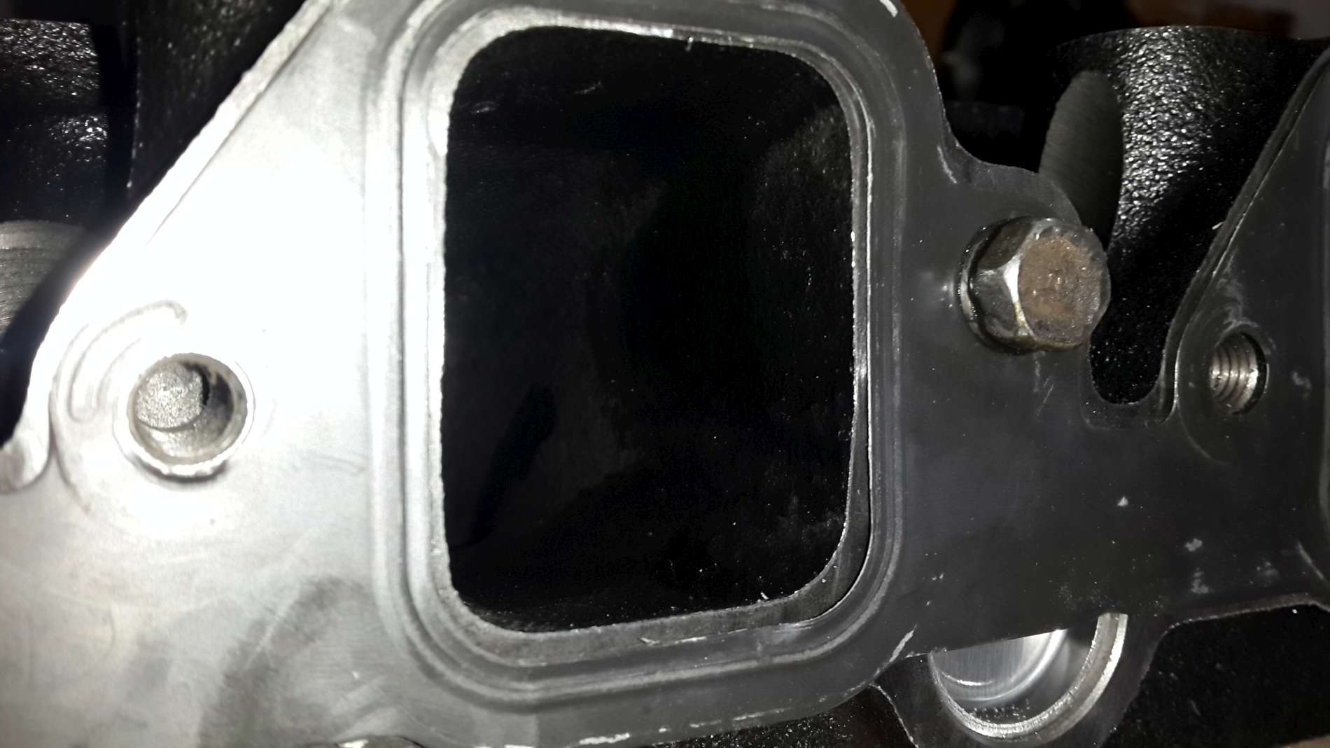

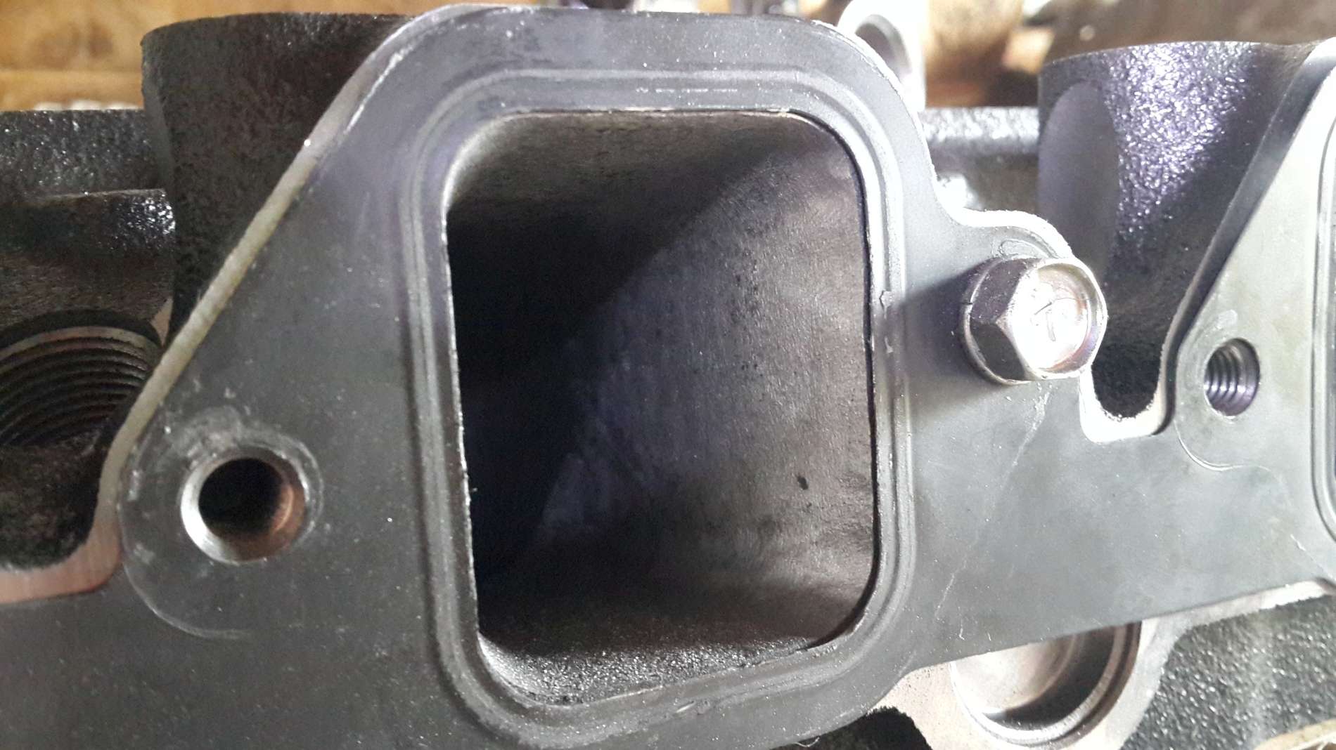

Ek het ook bietjie werk aan die cylinder head gedoen om maar so bietjie aan te help met die kraglewering. Ek het die intake gedeelte van die head ge match met die intake manifold gasket en dan match ek weer die intake manifold met die gasket om die head en manifold 100% met mekaar te match.
- cylinder_head_135018-1900.jpg (169.93 KiB) Viewed 3443 times
- cylinder_head_134937-1900.jpg (121.94 KiB) Viewed 3443 times

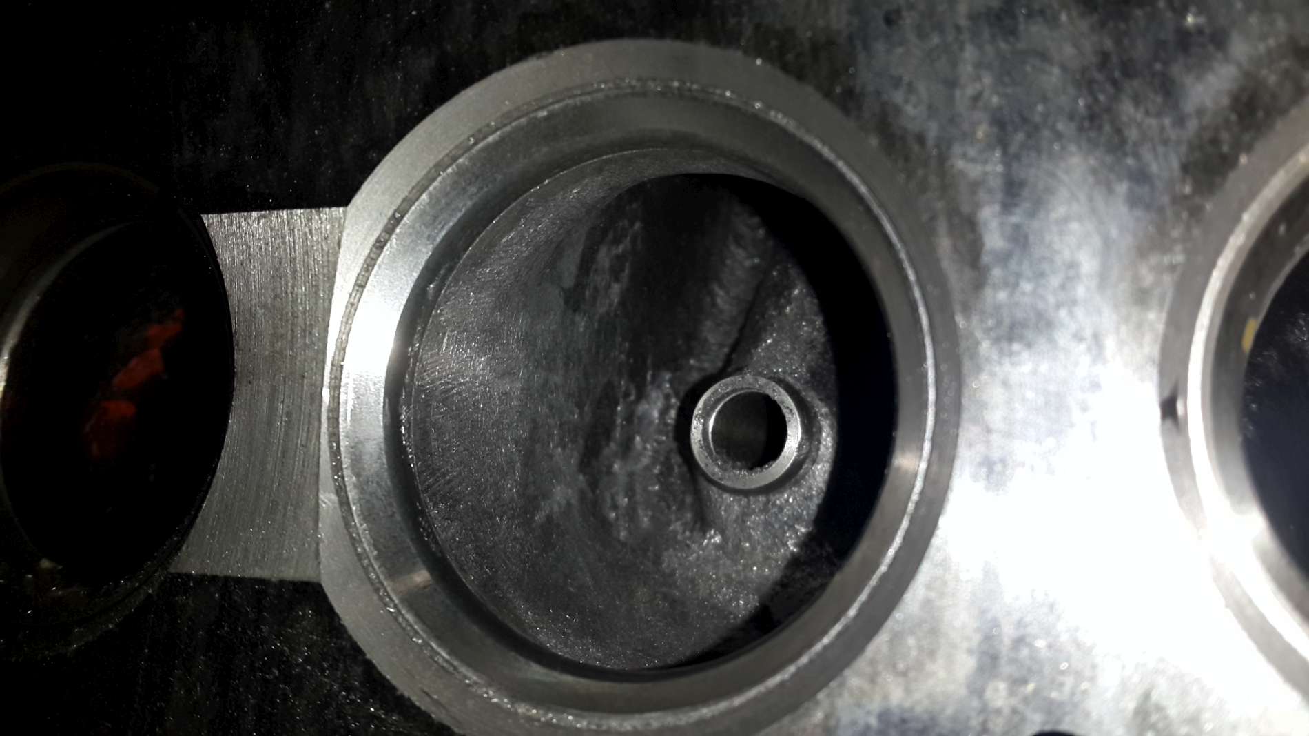

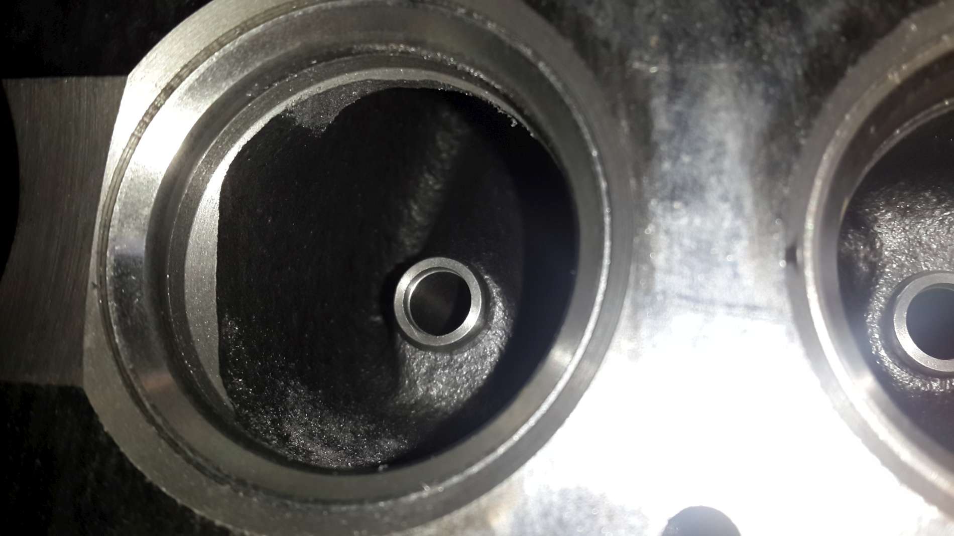

onder die valves het dit ook nie baie mooi gelyk nie toe maak ek dit ook net so effens beter. het my n hele Saterdag en Sondag gevat om die head te doen
- after
- cylinder_head_144241-1900.jpg (128.18 KiB) Viewed 3443 times
- before
- cylinder_head_143440-1900.jpg (115.92 KiB) Viewed 3443 times

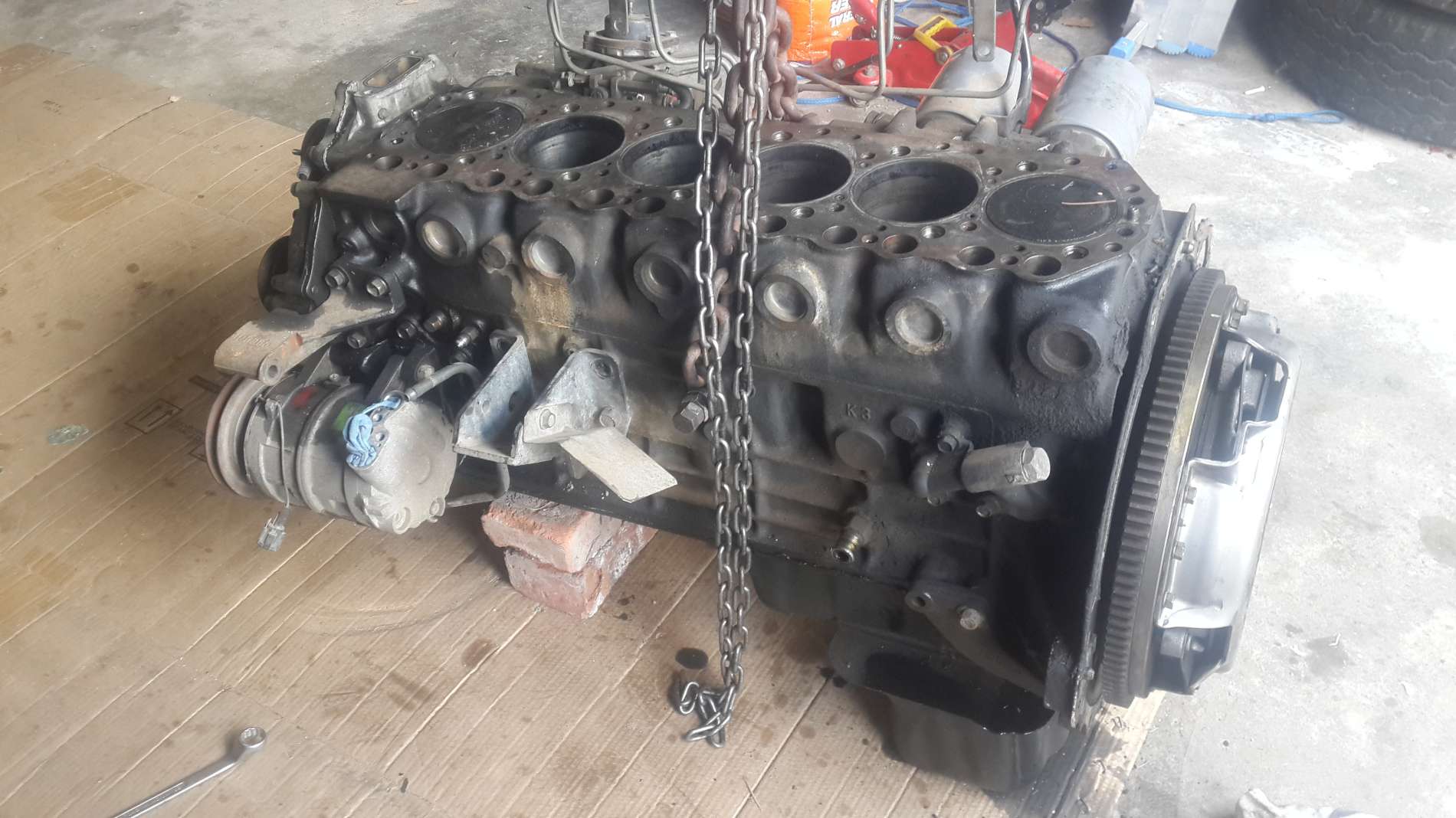

Re: TD42 engine assembly

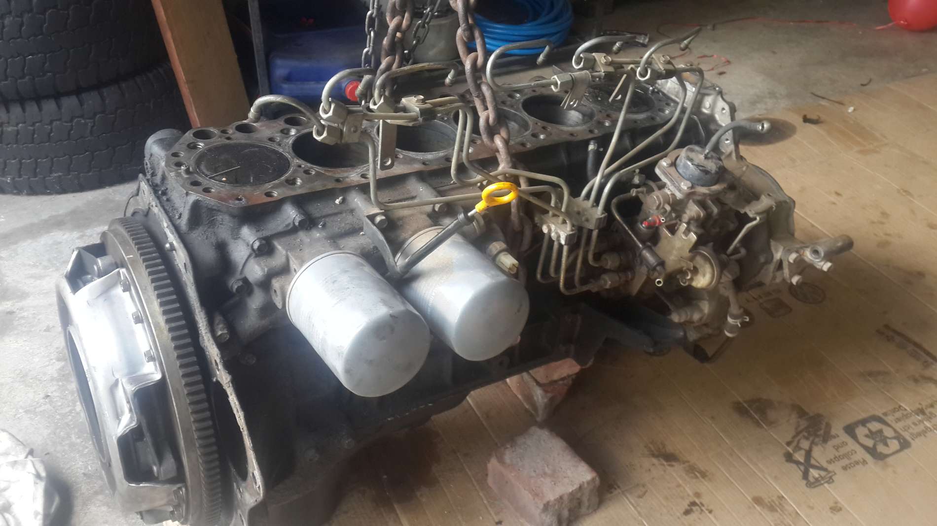

Hier is hoe die engine gelyk het toe ek hom uit die Patrol uitgehaal het. Hy het baie sad gelyk om die minste te se.
- engine_2-1900.jpg (178.97 KiB) Viewed 3442 times
- engine_1-1900.jpg (145.13 KiB) Viewed 3442 times

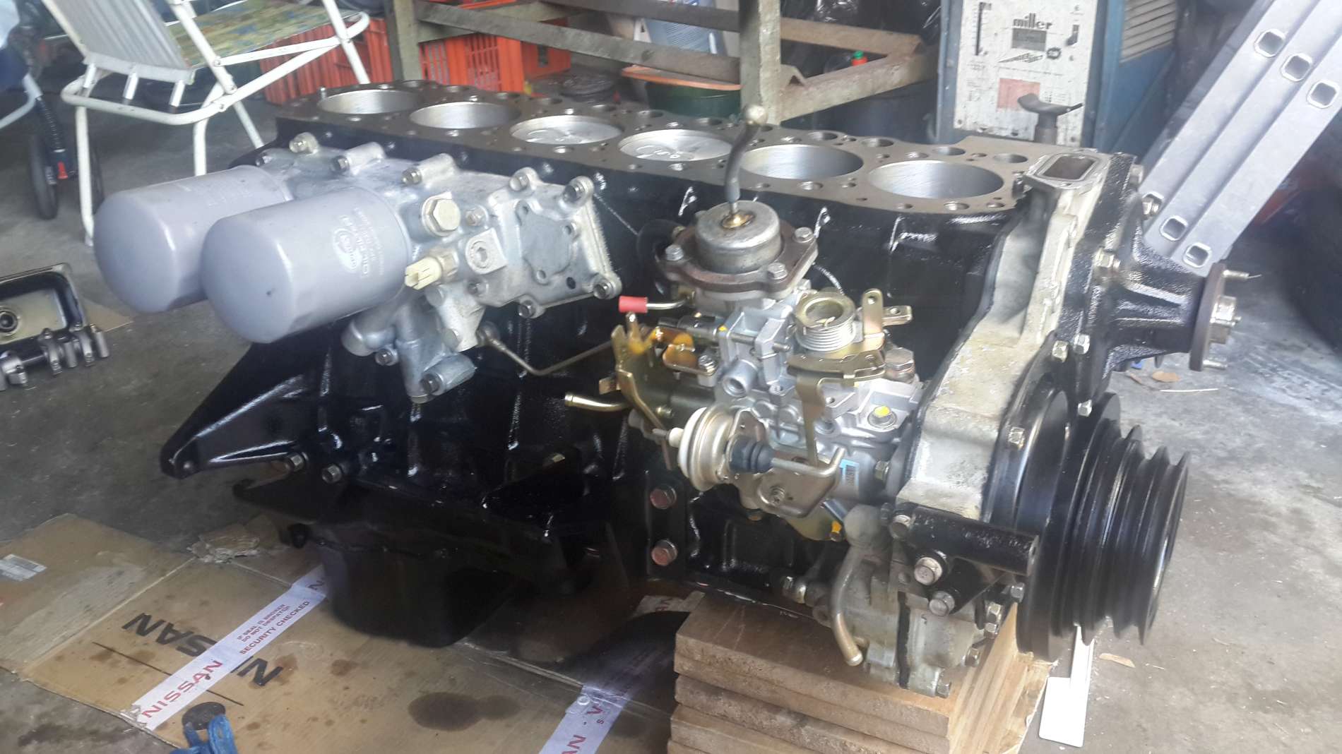

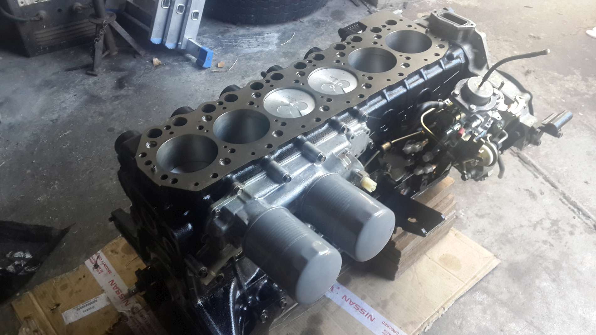

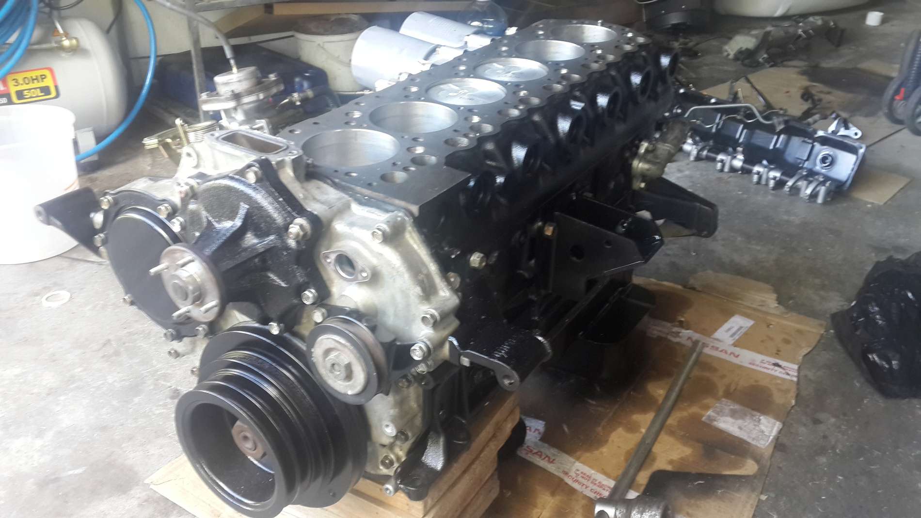

Hier is hoe ver ek op die oomblik is. Ek moet nog net die head klaar maak dan kan ek die engine in sit!!
- engine_14-1900.jpg (152.46 KiB) Viewed 3442 times
- engine_13-1900.jpg (167.64 KiB) Viewed 3442 times
- engine_12-1900.jpg (151.58 KiB) Viewed 3442 times
