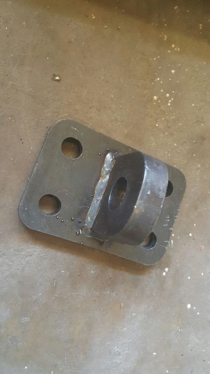

Hoor dalk by Tinus. Ek dink hy het 'n paar laat maak. Hulle lyk so:

Mooi man uitstekend! Sal een vat asb. Sal met jou organizeTinus lotz wrote:Ja ek het hulle is 200 elk
