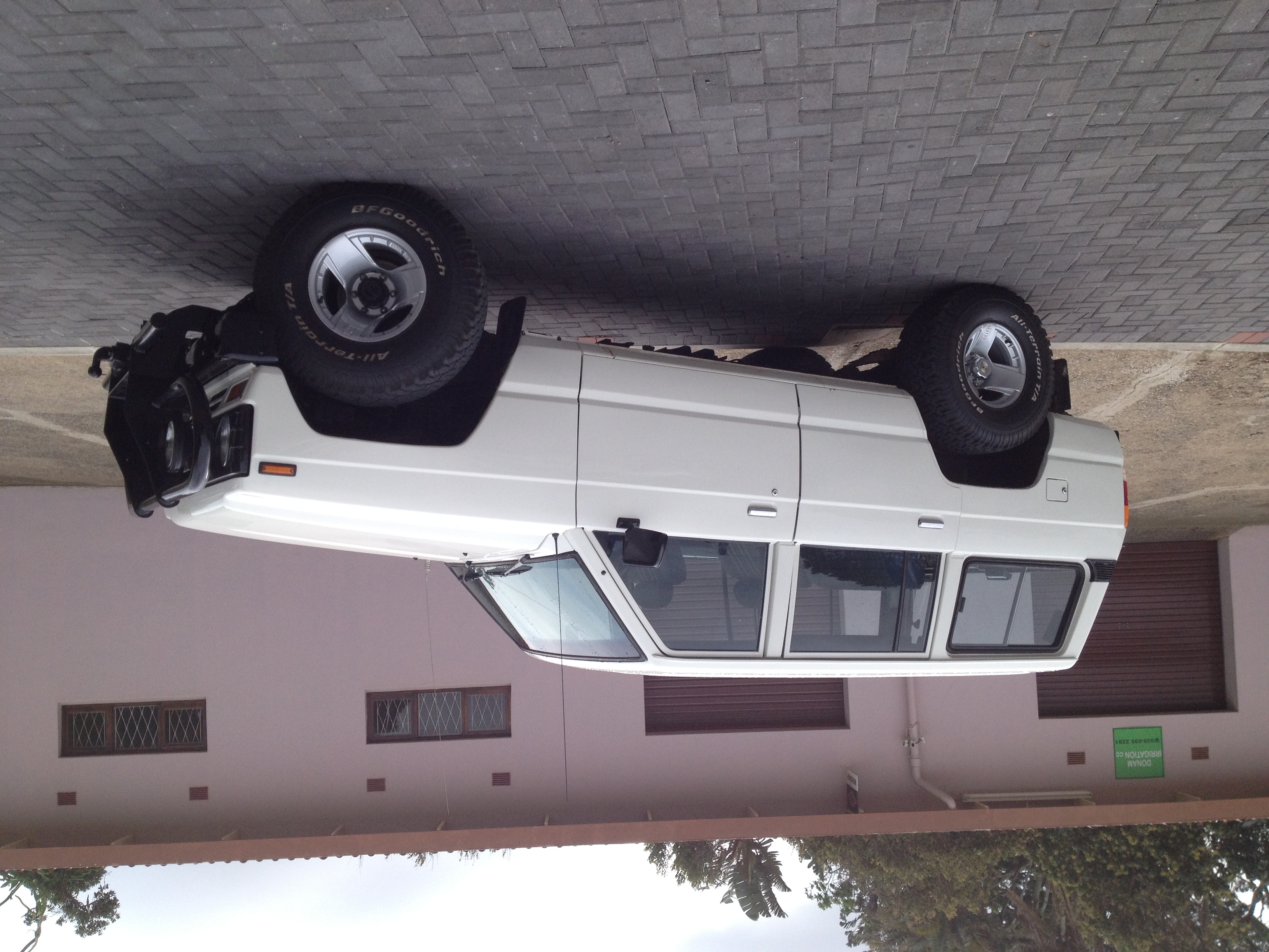

Sorry oom Mac, hier is solank vir jou prentjie.
Ek het al daai goed gecheck waarvan jy gepraat het, my trok is amper splinternuut as gevolg van die wobble. Die penny het eers gedrop toe ek die bande vir een van my ander voertuie ge "scavenge" het en hy toe dieselfde wobble ontwikkel
P.S. Ek moet net daai dakrak loop soek innie agterplaas by die werk dan praat ons.
P.P.S Hierie pictchas is getoor, as hy onnerstebo aan jou kant is moet jy maar op jou kop staan om hom te lees, ek het alles probeer om hom regop te draai! :rolling:

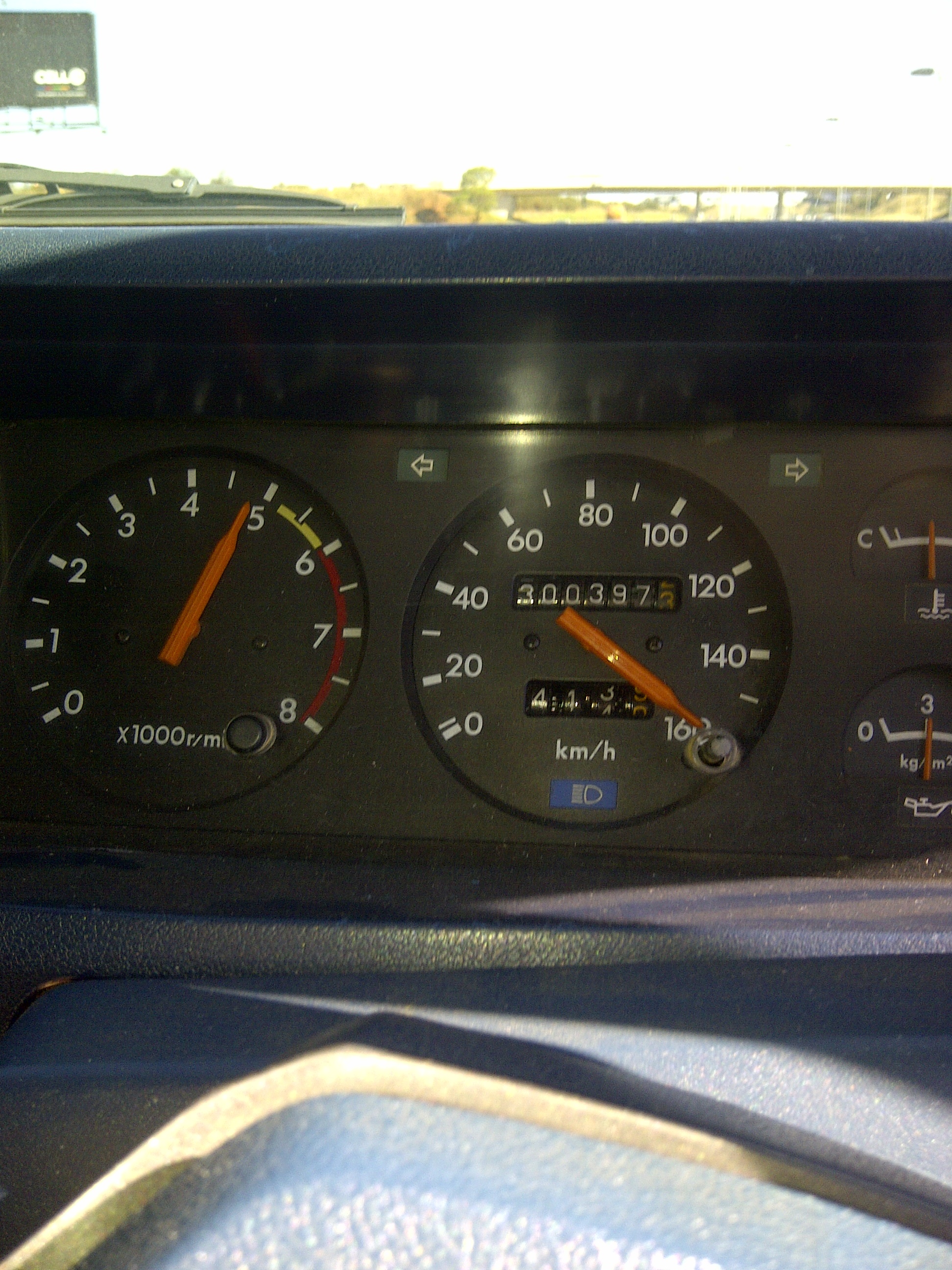

Kwaaaakkk ?? is daai wobble nou sorteerd of nie ??
LOBO maak sy klokkie VOL - en daai MONROE shock waar die "steering damper " kom, werk brilliant briljant..
[nie TE sleg vir hogere ouderdom ou bus nie??]
LOBO klokvol.jpg (1.67 MiB) Viewed 2522 times
