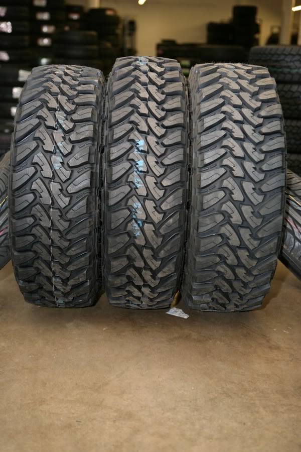

265/75/16 vs 255/85/16 vs 285/75/16
- 285R16IMG_4301.jpg (75.7 KiB) Viewed 5248 times

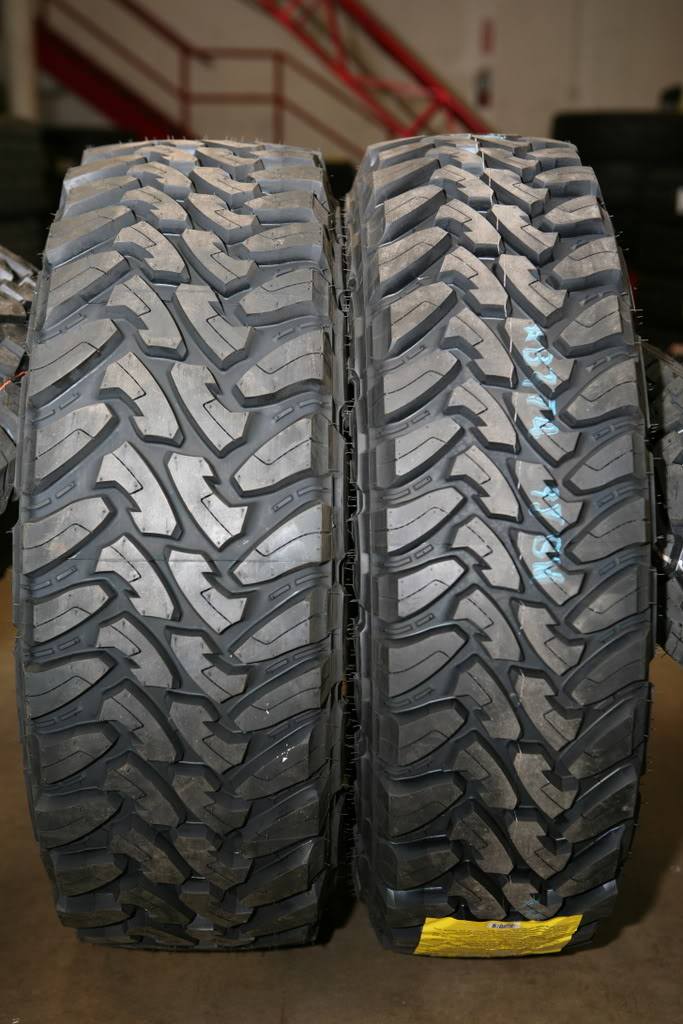

285/75/16 vs 255/85/16
- 85IMG_4292.jpg (96.93 KiB) Viewed 5247 times

Dankie vir die fotos Michael en watter tipe bande is daardie?
