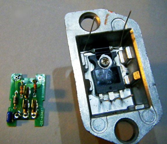

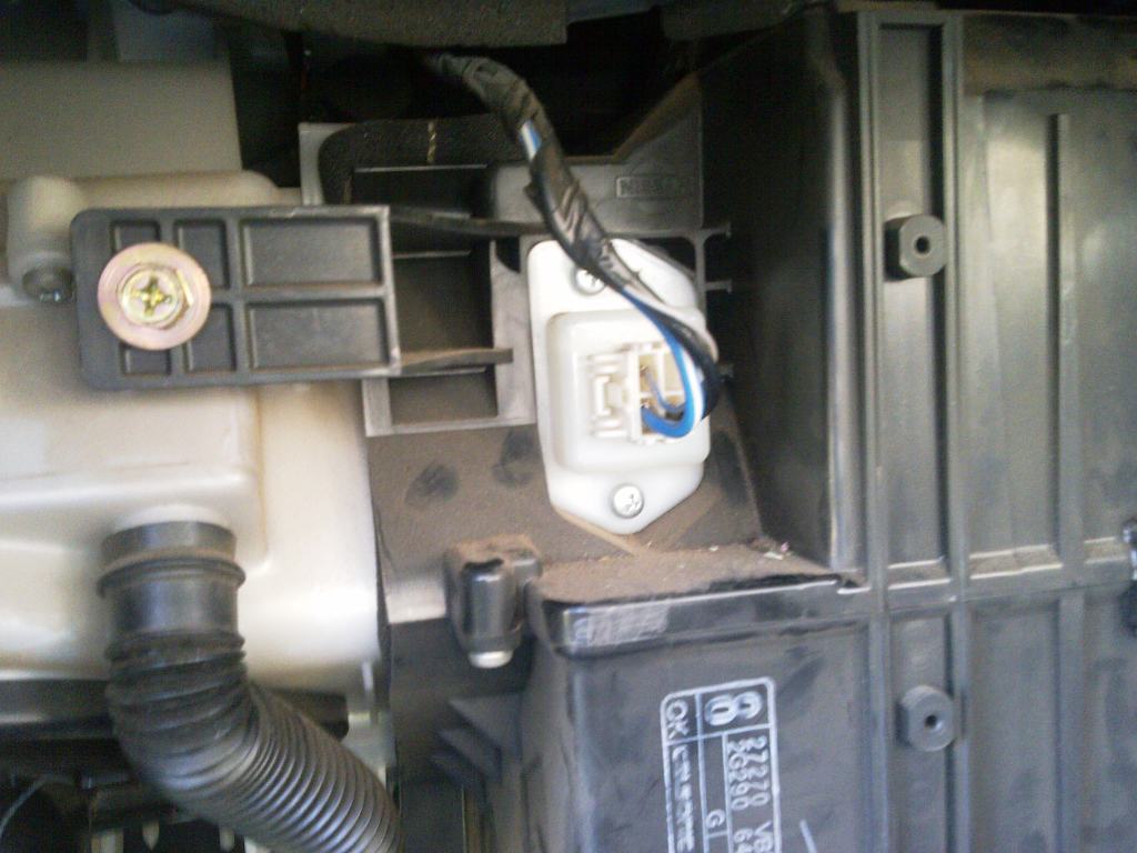

Dankie dit was die "heat Fuse" hulle noem hom ook "Temperature resistor" en die "boksie" is 'n fan control amp.
Langs waaier onder paneelkassie

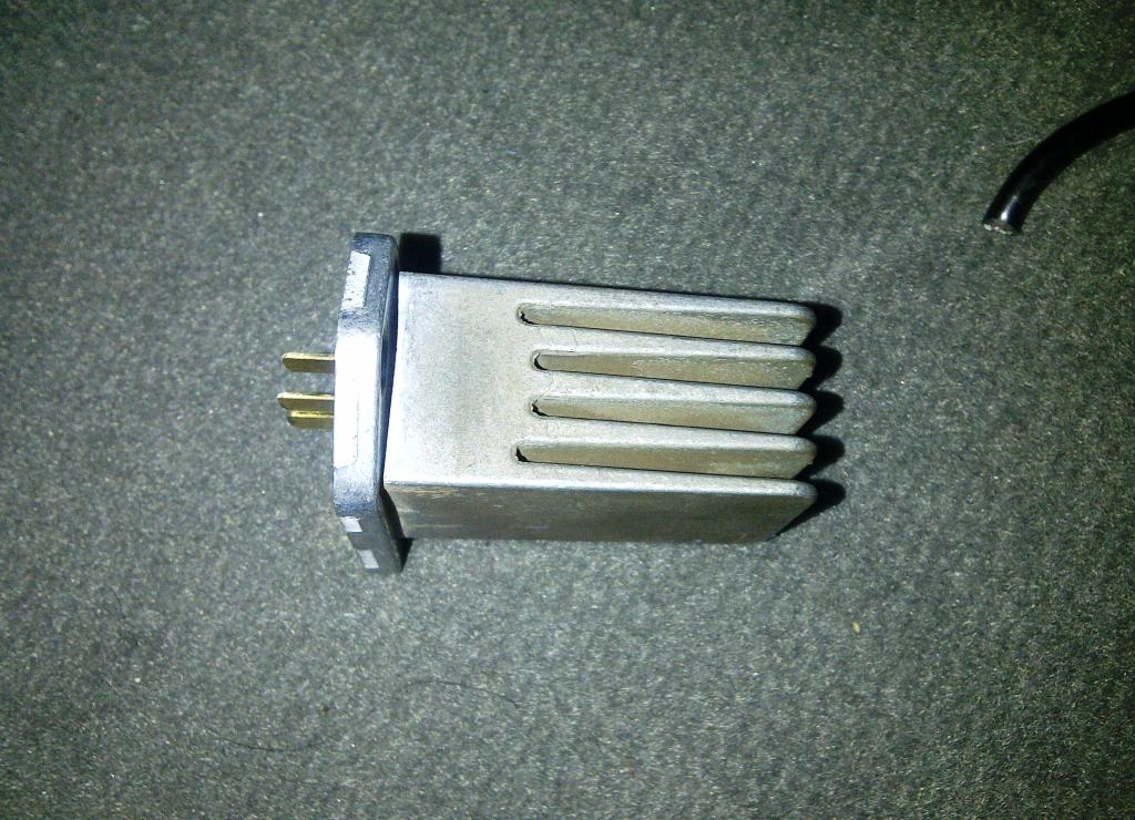

Dit is hoe hy lyk die "fan control amp" boksie hy sit agter paneelkassie as jy hom uithaal.
Van bo
Van bo
Van voor as jy plastiek "cover" afhaal

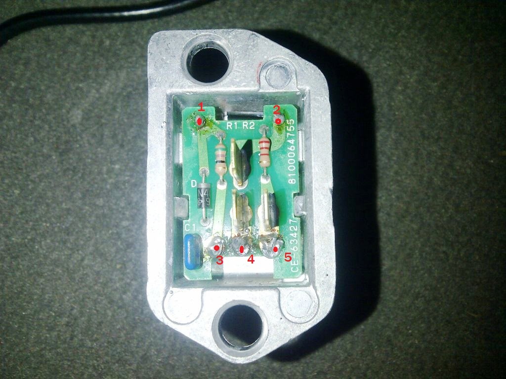

Dan is dit die "Temperature resistor" (140⁰C 2 A) as jy hom uithaal. Jy kan hom in "boksie" toets tussen "1" en "2" moet lesing gee.As hy oop is is hy m-toe. Al die punte tussen 1-5 moet soldeersel los gemaak word om "pc-bord" uit te kry.
Uitgehaal R12.50 gekos
Nuwe een ingesoldeer.Soldeer als vas en dis dit einde van my probleme. :eureka: :thumbup:
Nuwe een reeds in
Nuwe een reeds in
