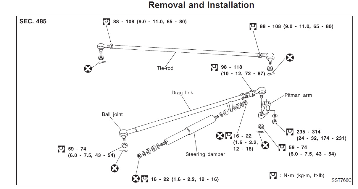

Die steering wobble: daar is 'n groot verskeidenheid goed wat kan bydra. Begin check by die ball joints op die track rod (die arm agter die vooras wat die linker en regter wiel konnekteer) en drag link (die arm voor die as wat die wiel met die steering box verbind, en waaraan die steering damper ook vas is) en die steering damper self. Die damper kan jy toets, as jy een punt losmaak moet hy glad en met redelikke konstante weerstand al die pad in en uit beweeg. Hoe vinniger jy probeer beweeg, hoe moeiliker moet dit wees. Enige speling op die ball joints kan ook jou probleem veroorsaak.
Kyk daarna na die panhard rod bushes (dis die arm voor die as wat van die onderstel na 'n bracket op die as se pyp loop). Probeer die punte te beweeg met 'n groot skroewedraaier. Kyk daarna na die steering box. Daar is 'n verstelskroef bo-op, maar wees baie versigtig, jy kan hom maklik te ver draai en dan wil hy nie weer losdraai nie. Laat iemand jou eerder help en kyk net of daar merkbare speling tussen die stuurkolom en die pitman arm is. Dit kan ook maklik 'n effens ongebalanseerde wiel wees, of selfs speling op die kingpin bearings.
