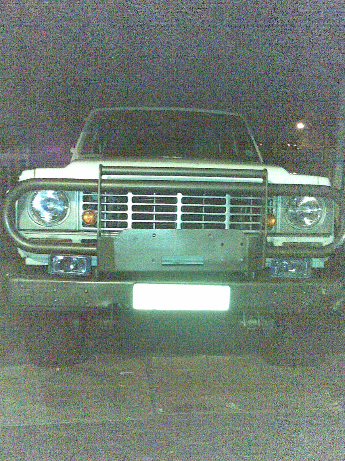

LOBO se bek en sierrooster asook Brutus se "klipglippers" so uit die kannetjie uit gedoen..
