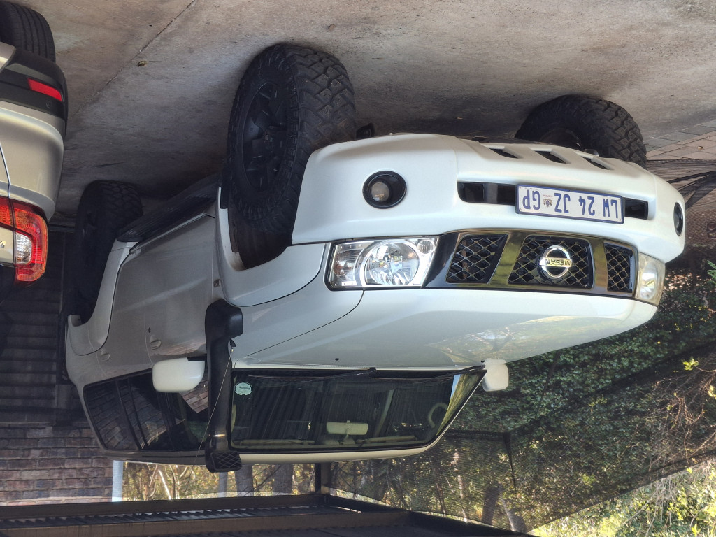

Re: My nuwe ou Patrol 4.8 GRX 2011
Ek wens ek het geweet hoe om die forum te trick om my fotos die regte kant om in te sit
